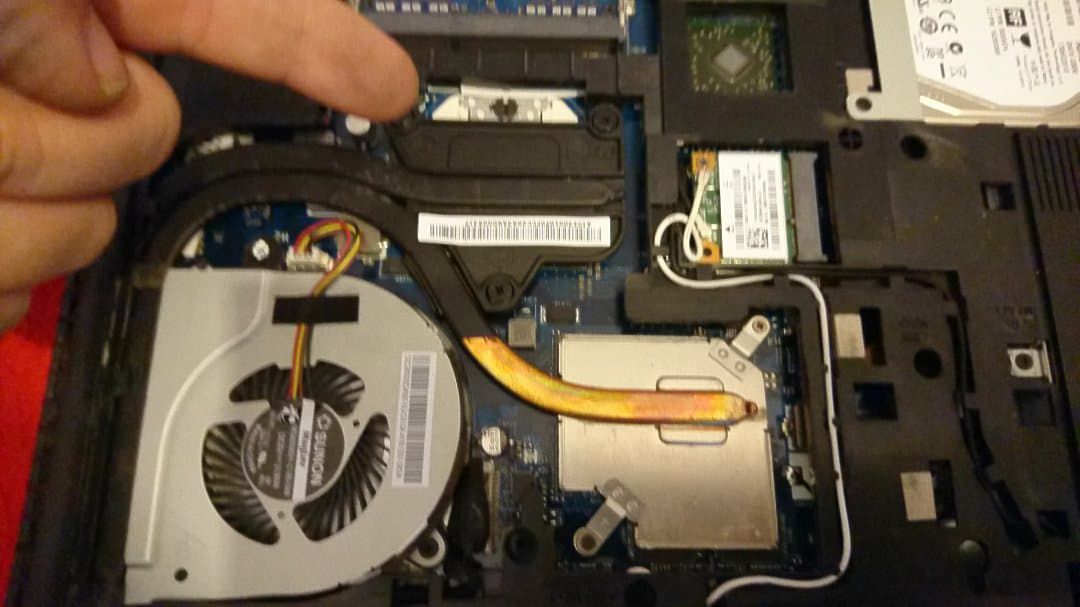

nézd meg hogy jó e a hő csöve öngyújtóval lehet sz@r a hűtése
csabyka666
#29568
Nagyon érdekes hiba megérné berakni egy másik hütőt és azzal megnézni.
csabyka666
#29561
Nagyon valószínű ,hogy valahol ereszt a hőcső és fogy a gáz belöle ,ezért visit a ventillátor.
SP4C3
csabyka666
#29561
-A hűtőt rosszul nem lehet felrakni, legalábbis ezt nem, mert a 4 db csavar megadja a helyét.
-Attól még lehet nem feküdt rá rendesen
-Pasztázás nem stimmel, ezt hogy érted?
-Túl sok, túl kevés, elkented, nem kented el
-Thermalpad vadi új, a VGA-ra raktam, a procin paszta van, ez volt a gyári felállás is.
-Helyes, ezekszerint most a thermalpad nem játszik szerepet, ugyanis a CPU throttling-ol. -
SP4C3
csabyka666
#29559
-Nemjól ül a hűtő a procin?
-Nemstimmel a pasztázás?
-Thermalpad sz@r? -

PWM venti lábkiosztás:
Az Inteles és szabványos színkiosztással. Hogy szülte volna állva az anyukája azt aki azonos színekre más funkciókat rendelt.

csabyka666
#27835
Nézd meg, hogy a kék kábel szigetelése rendben legyen, nem érhet hozzá semmihez sem. Ha a PWM-nél a vezérlés nulla szintre kerül, akkor nem fog elindulni a venti. Tűzoltásnak megtesz az is, hogy a kék kábel dugóját kihúzod a kis fehér csatlakozóból és leszigeteled egy kis darab szigszalaggal. Elméletileg ilyenkor maxon fog menni a venti. Ha nem indul el akkor magával a ventilátorral van a baj. Ott kell körbenézned.
Grolsch
csabyka666
#27835
Esetleg egy multimétered nincs? Lehet hidegen nem pörgeti, de bemelegedés után, pláne hűtés nélkül kéne ott lennie némi feszültségnek.
