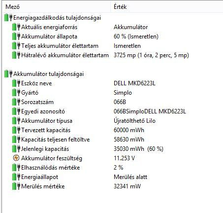

Ilyen cellacserével foglalkoznak valahol az országban? Járt nálam egy ASUS noti, aminek 30 perces akksija volt, de egyik napról a másikra 0 perces lett, illetve az AIDA ~95.000mAh-sként ismeri fel.
Szerinted menthető, vagy kuka?Ágdarálást, kaszálást, területtisztítást vállalok profi gépekkel! Elsősorban Zala megye és vonzáskörzete, de minden megkeresést meghallgatok. +36305633091
