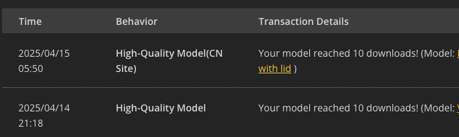

Fura dolgok tortennek a MakerWorld haza tajan...
Az utobbi napokban azt vettem eszre hogy sokkal kevesebb a download mint egyebkent. Ekozben a like-ok ugyanugy jonnek, printables-en ugyanugy mennek a letoltesek, csak a MakerWorldon lett kevesebb.
Ma reggelre meg ez fogadott:
Kulonszedtek a 'nemzetkozi' meg a kinai oldalt, es kulon szamolja a letolteseket? (azon a modellen, ami szerinte elerte a 10 letoltest, 73 letoltesem es 31 nyomtatasom van).
