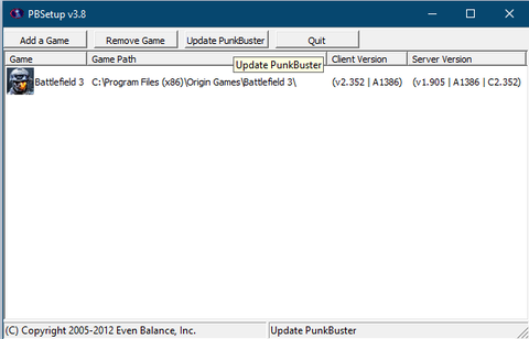

Meg a másik, amit ajánlatos meglépni, az a [PBsetup] letöltése egy állandó mappába, ahonnan nem törlöd, a BF3-at elérési úttal hozzáadni, és frissíteni a punkbustert.

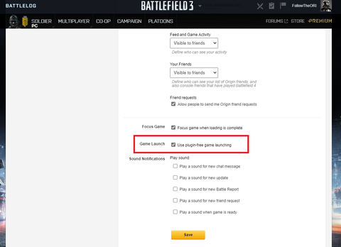

Illetve a [B-log profilod] alatt be kell kapcsolni a "Use plugin-free game launching"-ot.
Így:
Utána pedig sajnos, egyelőre legalábbis, csak úgy fog menni, hogy mindig a böngészőből a Battlelog-ra belépve kell indítani a játékot, nem Origin-ből.

Lehet hogy vagy a PB vagy a böngészős plugin nem friss eléggé... esetleg próbáld ki hogy a battlelogon a "plugin free gaming" vagy mi a neve annak az opciónak, kapcsold be.
Illetve lépj be esetleg külön a böngészőben csak magára a battlelogra, ne originből indítsd...
A PB-t meg az evenbalance.com-ról tudod frissíteni, leszeded a pbsetup csomagot.
