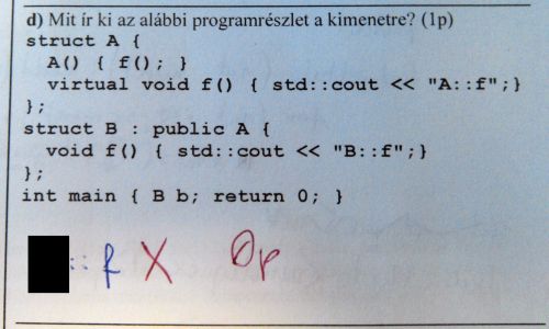

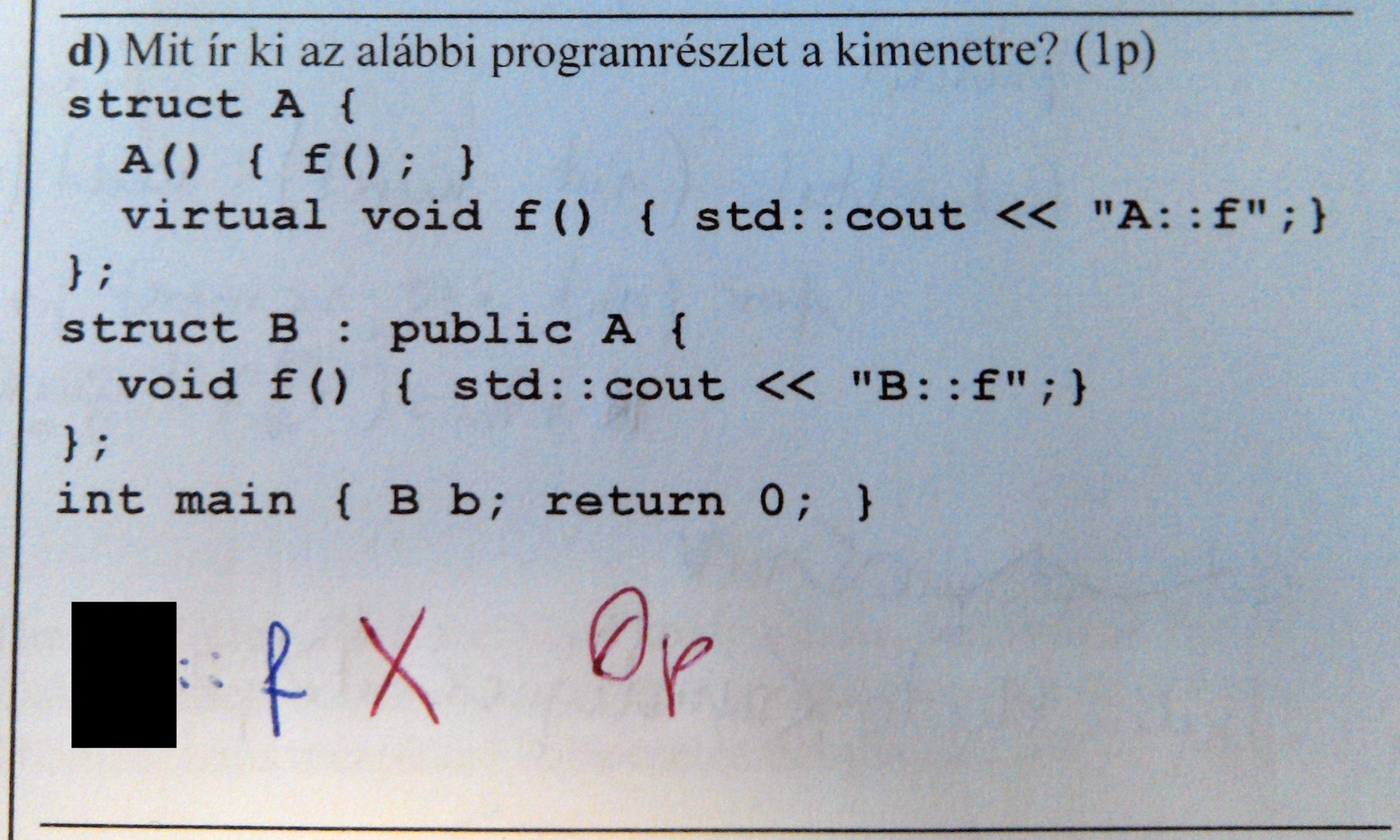

Ez C++-ban is egy erős elv, előadáson a kolléga még el is mondta, hogy nem hívunk konstruktorban / destruktorban virtuális függvényt, vagy le fogják törni a kezed. Utána belerakja ezt a ZH-ba, én meg javíthatom. Komolyan, legszívesebben annak is megadtam volna a pontot, aki B::f-et írt.
(#3492) sztanozs
A genyaság nincs még kimaxolva, szerintem sosem lehet kimaxolni. Még facsarhatjuk belőle a sz@rt kicsit.
(#3489) ToMmY_hun
Konstruálás során ugye először az ősosztály példányosodik, és mivel az említett kódban annak a példányosítása során hívunk egy virtuális függvényt, ezért nem futhat le olyan objektumhoz tartozó definíciója, ami a hívás pillanatában nem is létezik.
Ez a C++ megoldása a problémára, úgy definiálták a szabványban, hogy ilyen ne történhessen. Történhet viszont rosszabb.
Minden konstruktor csak saját magáért felelős. Így az ősosztályok konstruktorát hívja (+ virtuális örökléses blablabla), majd beállítja a vptr-t a sajátjára, aztán meghívja a tagváltozók konstruktorát, majd lefut a törzs. Fikarcnyit sem foglalkozik azzal, hogy mi van alatta. Nem tud róla, ki származik le belőle. És mivel a vptr-t is majd ezek után állítja csak be a leszármazott a saját vptr-ére, a konstruktorban a vptr még nem a leszármazottéra mutat, hanem a sajátra.
Egyébként a szabványban nincs benne sehol a vtable / vptr, nincs rögzítve, hogy úgy kell implementálni, de úgy érdemes. Sőt, a szabvány úgy lett kialakítva, ahogy a vtable-ös megoldások működnek.
A szabványban volt még egy sor, amit nem részleteztetek. A tagváltozók konstruktorában is az a fv. fog hívódni, ami a hierarchiában "nincs lejjebb", azaz a saját vagy "feljebb" van.
Ha a konstruktorban hívott f tisztán virtuális, akkor nem fog fordulni, mert a linker nem találja meg a függvényt. Tisztán virtuális függvény lehet definiálva is, ez most mellékszál. Itt nem kell a vtable-höz nyúlni, mert nyilvánvaló, melyik típusnak a függvényét kell hívni. Ha viszont nem maga hívja meg, hanem közvetve egy olyan függvény, ami nem tudja, pontosan milyen típust is kapott, akkor muszáj lesz a vtable-ben megnéznie. Akár tagváltozó konstruktorában is, mint írtam. Tadamm, így lehet tisztán virtuális függvényt meghívni.

EQMontoya
#3490
Jaja, kisérleteztem közben, hogy megértsem
Jessz, genyaság kimaxolva:
struct A{ virtual void f(){ std::cout << "A::f"; } };
struct B : public A{ void f(){ std::cout << "B::f"; } };
struct C : public B{ C(){ f(); } };
struct D : public C{ void f(){ std::cout << "D::f"; } };
int main()
D d;
return 0;
Jester01
sztanozs
#3487
Ha egy virtuális függvény közvetlenül vagy közvetett módon konstruktorból vagy destruktorból hívódik meg, ideértve az osztály nem statikus adattagjainak konstruktorát és destruktorát is, és az objektum amire a hívás vonatkozik maga az objektum ami konstruálás vagy destruálás (jajj
) alatt áll akkor a meghívott függvény a konstruktor vagy destruktor osztályában lévő végső override nem pedig leszármazott osztálybeli.Vagyis az adott példában az A() konstruktorban az f() virtuális hívás feloldása során csak a konstruktor osztályát veszi figyelembe és nem a leszármazottat még akkor sem ha amúgy egy olyan példány készül éppen. Így lesz belőle A::f()

#3487
Ha egy virtuális függvény direkt vagy indirekt módon konstruktorból vagy destruktorból kerül meghívásra (beleértve a konstruálását és destruálását a nem statikus adattagoknak) és az objektum, amelyből a hívás történik az éppen konstruálás/destruálás alatt álló objektum, akkor a konstruálás/destruálás alatt álló objektumban definiált függvény hívódik meg, nem pedig a leszármazott osztályban override-olt változata.
Egyébként csak én látom rosszul a helyzetet, vagy ez nem olyan ördöngős kérdés? Konstruálás során ugye először az ősosztály példányosodik, és mivel az említett kódban annak a példányosítása során hívunk egy virtuális függvényt, ezért nem futhat le olyan objektumhoz tartozó definíciója, ami a hívás pillanatában nem is létezik. Ugyanez fordítva a destruálás során. Rosszul látom a dolgot?

EQMontoya
#3485
Nem hiba. A szabvány szerint:
When a virtual function is called directly or indirectly from a constructor or from a destructor, including during the construction or destruction of the class's non-static data members, and the object to which the call applies is the object (call it x) under construction or destruction, the function called is the final overrider in the constructor's or destructor's class and not one overriding it in a more-derived class.
