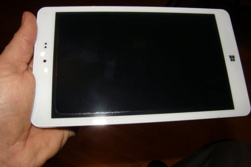

Próbált már valaki tempered glass (nem is tudom mi a magyar neve) feltenni a hi8-ra? Már amikor megérkezett a tablet észre vettem, mint ha nem lenne teljesen sík az érintőpanel. Most, hogy feltettem ezt az edzett üveget, nem fekszik fel teljesen. A szélein nem felszik fel. Pontosabban a legszélén felfekszik, aztán a képernyő látható részétől befelé kb 6-8 mm nem fekszik fel.
Lefotóztam, talán látszik.
Garanciába mennyire lehet ezért reklamálni? (Gearbest)
