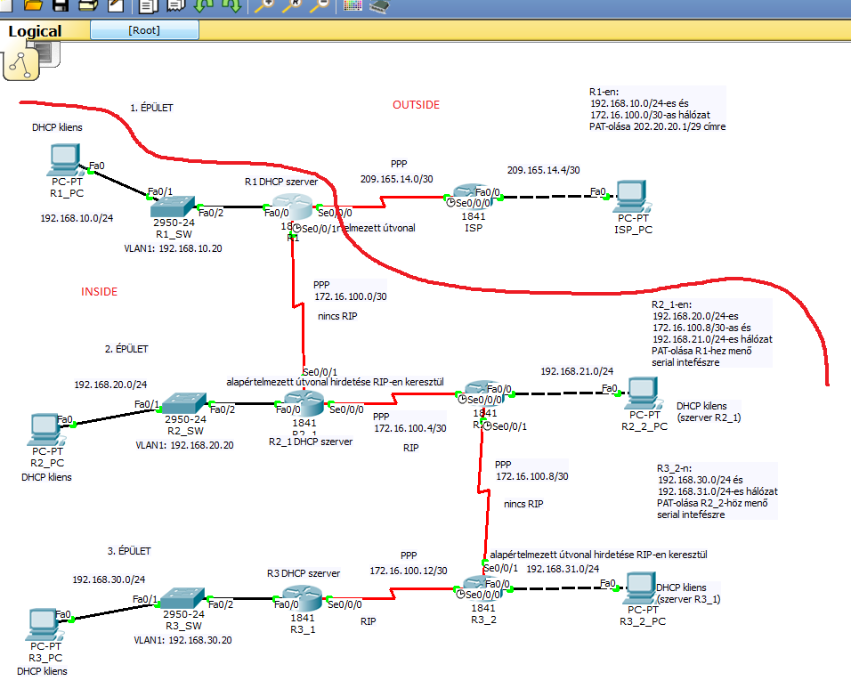

Azt hiszem tudom miért kérdezi kristofkax a proxy-arpot:
20.20.20.230 outside címet 192.168.1.72-re, egy inside
címre NATolod a leírtak szerint. Így amikor a destination
válaszolni fog a routeren már nem fog átmenni a csomag,
mivel a destination (a \b(10\.){3}([34])\b|(12[56]\b) hostoktól)
úgy kapott csomagot, hogy a source 192.168.1.72, egy
a routered inside interface-e utáni eszköz volt, pedig nem,
egy outside interface mögötti volt, a válasz a routerig el se
fog jutni ("aszimmetrikus" a routing). A statikus utak is ezt
írják le: a VRF-ben csak egy 0.0.0.0 utad van, ami a routerről
egy másikra mutat valamint a globális routing táblában egy
IP-re egy statikus út, az outside felőli IP-je a hostodnak.Nem tiszta mit mire és miért szeretnél cserélni. Mi a cél?
Ha 20.20.20.230 el akarja érni \b(10\.){3}([34])\b|(12[56]\b)
hostok valamelyikét akkor mindig, kivétel nélkül cserélje le:
a, 20.20.20.230-at 192.168.1.72-re?
b, Az ACL alapján:
talán az inside/outside fel van cserélve?
(Miért NONAT a neve? Akkor most NAT vagy negált NAT lista?)
\b(10\.){3}([34])\b|(12[56]\b) most akkor inside vagy outside
oldalon van? Statikus utak alapján nem derül ki, ám..ip access-list extended NONAT
permit ip host 10.10.10.3 host 20.20.20.230
permit ip host 10.10.10.4 host 20.20.20.230
permit ip host 10.10.10.125 host 20.20.20.230
permit ip host 10.10.10.126 host 20.20.20.230route-map NAT-MAP permit 10
match ip address NONAT..szerint outside felől:
- ha source \b(10\.){3}([34])\b|(12[56]\b)
- és destination 20.20.20.230 akkorip nat outside source route-map NAT-MAP pool pool-72 vrf VRF559
alapján outside felől a source \b(10\.){3}([34])\b|(12[56]\b)
cserélődik le 192.168.1.72-re (?), ami meg inside interface
directly connected cím - akkor arra a válasz sose fog még
a routerig se eljutni. Kivéve ha van proxy-arp. Késő van,
lehet nem fog az agyam, de egy rajz is sokat segítene:
mi melyik oldalon van és mit mire szeretnél cserélni?
A routing-ot megcsinálni utána már nem olyan nagy ügy.
Bizos pofonegyszerű a felállás és túlbonyolítom, pedig
alapelvem az Occam borotváját használni.. -

jerry311
PumpkinSeed
#5039
Nem ertelek, azt hittem tanulni szeretnel.
++++++++++++++++++++++++++++++++++++++++++++Ha mar itt tartunk.
Van nekem VRF-ben egy host (20.20.20.230), amit NAT-olni kellene 192.168.1.72-re ha destination 10.10.10.(3|4|125|126).
Na most eddig ket valtozatot probaltam:
ip nat outside source route-map NAT-MAP pool pool-72 vrf VRF559 - Minden esetben NAT-olja 20.20.20.230-at 192.168.1.72-re, akkor is ha nem 10.10.10.(3|4|125|126) a destination.
ip nat outside source route-map NAT-MAP pool pool-72 - egyaltalan nem megy, amin nem is csodalkozom, hiszen nem matchel a VRF-ben erkezo csomagra.
interface GigabitEthernet0/0.559
encapsulation dot1Q 559
ip vrf forwarding VRF559
ip address 20.20.20.236 255.255.255.240
ip nat outside
ip virtual-reassembly
standby delay reload 120
standby 1 ip 20.20.20.225
standby 1 priority 101
standby 1 preempt
standby 1 name VRF559
standby 1 track 3 decrement 10
end
interface GigabitEthernet0/1.69
encapsulation dot1Q 69
ip address 192.168.1.60 255.255.255.0
ip nat inside
standby 1 ip 192.168.1.62
standby 1 preempt
standby 1 name VPN-HA-IN
standby 1 track 1 decrement 10
crypto map crypmap redundancy VPN-HA-IN stateful
end
route-map NAT-MAP deny 20
ip route 20.20.20.230 255.255.255.255 GigabitEthernet0/0.559 name VRF559
ip route vrf VRF559 0.0.0.0 0.0.0.0 192.168.1.1 global
ip nat pool pool-72 192.168.1.72 192.168.1.72 prefix-length 24
ip nat outside source route-map NAT-MAP pool pool-72Varom az otleteket.

Srácok megint kellene 1 kis help...
adott ez a szép feladat: [link]
mondjuk ha ilyen előfordulna én NAT-olásra gyanakodnék, de itt nem tudom mi lehet, pláne hogy a fele lemaradt... -
FecoGee

1. leghosszabb match
2. AD
3. metric1.
192.168.1.0/24 es 192.168.1.0/25 kozul a /25 gyoz, ha pl. a 192.168.1.10-es IP érdekel minket.
2. Ha ugyanazt a prefix-et két routing protokolltól (vagy ne adj Isten connected/static) kapjuk meg, akkor az AD dönt, hiszen a router nem tudja, melyiknek higgyen. eBGP < EIGRP < OSPF < RIP < iBGP stb. Connected mindig preferalt.
3. Ha egy protokollon belül több helyről kapjuk meg a prefixet, a cost dönt. Ha a cost is egyezik (és így van konfigurálva a maximum-path, bár általában alapból 4), akkor mindegyik route-t installáljuk a táblába. EIGRP-nél kell a variance is. BGP-nél pedig a BPS (best path selection)-nek kell ha jól emlékszem a 8. feltételig megegyezni (IGP cost), utána tud bekerülni több route. iBGP-nél a DMZ-linkes mókolással lehet több route-t betenni a táblába.

zsolti.22
#5005
Abban az esetben, ha más prefixű hálók vannak, akkor a legspecifikusabb route nyer.
A belinklet példában az uccsó 3 hálózat különböző protokolokkal jön, de ugyanazzal a prefixxel. Kisebb ad nyer.
DE ha az egyik 24, a másik 25, a harmadik 26-os prefixű, és a route a a 26-os ra matchel a legjobban, akkor arra fog menni a csomag, még ha rosszabb is az AD-je.(mert ilyenkor mindegyik bekerül a route táblába, mivel más hálózatnak látja a router)Ha valaki letudja irni jobban tegye már meg, mert én nem vagyok jó magyarázó. Fecooooo segits
