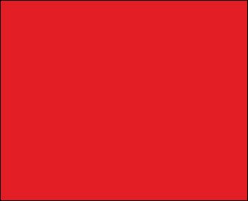

Tendd
Nos megnéztük az ő gépén is. A vörös szín nála is narancsként jelenik meg icc profil bekapcsolása mellet corel X4-ben. Tapasztalta is ezt a problémát egy munkája készítésekor, amikor a bordó elmentve pdf-ben barna színű lett.
Egy lényeges dologra viszont választ kaptam ugyanis konkrét kinyomtatott képet tudtam szemügyre venni. Nem azt kell nézni, amit a corel-ben látok, hanem amit mentés után.
Mert nyomtatott formában az fog megjelenni.pilóta: Olyan beállítást viszont nem találtunk, amikor egy vörös árnyalat corelben és mentve is közel egyforma lenne. Valamit tudhatsz, hogy nálad ez a probléma nem jelentkezik
Tendd
Itt egy kép. Ez csak egy apró részlet. Kék színnél van problémám, valamint a fehér "vonalaknak" kellene árnyékot vetniük, ami mentés után eltűnik, ahogy a képen is látható.
Szerkesztve:
cdr az jó. BMP,JPG,PNG nem jó. Mindegyiken egyformán rossz. PDF-ben pedig fehér lap az egész -
Komi28
Színátmenetből készíts képet, árnyékból is készíthetsz képet és ha így sem megy gruppold össze az eredeti képpel. Lapméretre ráfért az anyag vagy nem a lap mellé tetted?
(sajnos volt már rá példa, hogy valaki két napig szenvedett vele és nem a lapon volt)
Esetleg object managerben nem vetted ki a nyomtatást? -
Komi28
Ps-ben ha megcsináltad akkor icc profil nélkül csináld és azt tedd át corelbe. Corelbe viszont meg kell nézni mire van állítva a nézeti képed.Tools-color management-itt nézd meg. Nyomdai kimenetnél, ha pdf-ben kell akkor a publis to pdf- itt a pdf/x-1a válaszd majd ezen belül a settingsben-görbittesd le a szöveget, ha van benne, itt megadhadsz neki kifutót, jeleket stb. általában ezt a beállítást elfogadja minden nyomda.
Pont fordítva. A nyomat lesz olyan, mint amit a corel mutat. Ha azt a kék/pirosat küldöd nyomdába, akkor olyan narancs/lilát kapsz, mint amit a profillal mutat.
Ráadásul a monitor színei és a nyomtatott színek soha nem lesznek teljesn egyformák, az egyik RGB a másik CMYK.
A corel megpróbálja megmutani, kb. milyen lenne nyomtatva, de mivel a monitor mindenképp RGB-t csinál belőle, ez csak közelítés. -
