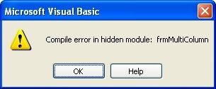

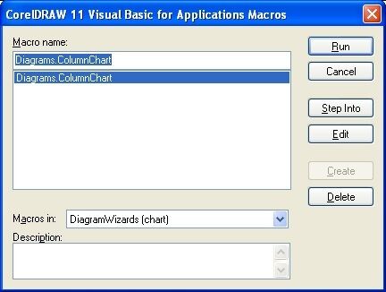

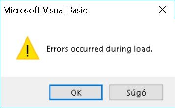

Van egy kis problémám egy makrót tartalmazó cdr file megnyitásával és ezáltal a használatával is.
2002-ben az akkori Chip magazinokban megjelent egy cikksorozat Grafikon varázslásról.
Ez egy Diagramvarázsló, amit Weisz Tamás úr tett közkincsé, még 2001-2002-ben. Coreldeaw 10-ben készült Chart.cdr a neve. (Diagrams.ColumnChart)
Régen, úgy 20 évvel ezelőtt tudtam használni a Diagramvarázsló makrót Coreldraw 11-ben, kb. 20 évvel ezelőtt.
Akkor Win XP és később Win 7 alatt is ment a program.
Most a Win 10 alatt egyáltalán nem megy, csak hibaüzenetet kapok."Error readin file"
Talán nem jó neki a VBA környezet?Szóval most újra szeretném használni ezt a varázslót, de nem megy egyenlőre.
Tudnátok tanácsolni valamit?Köszönöm.
