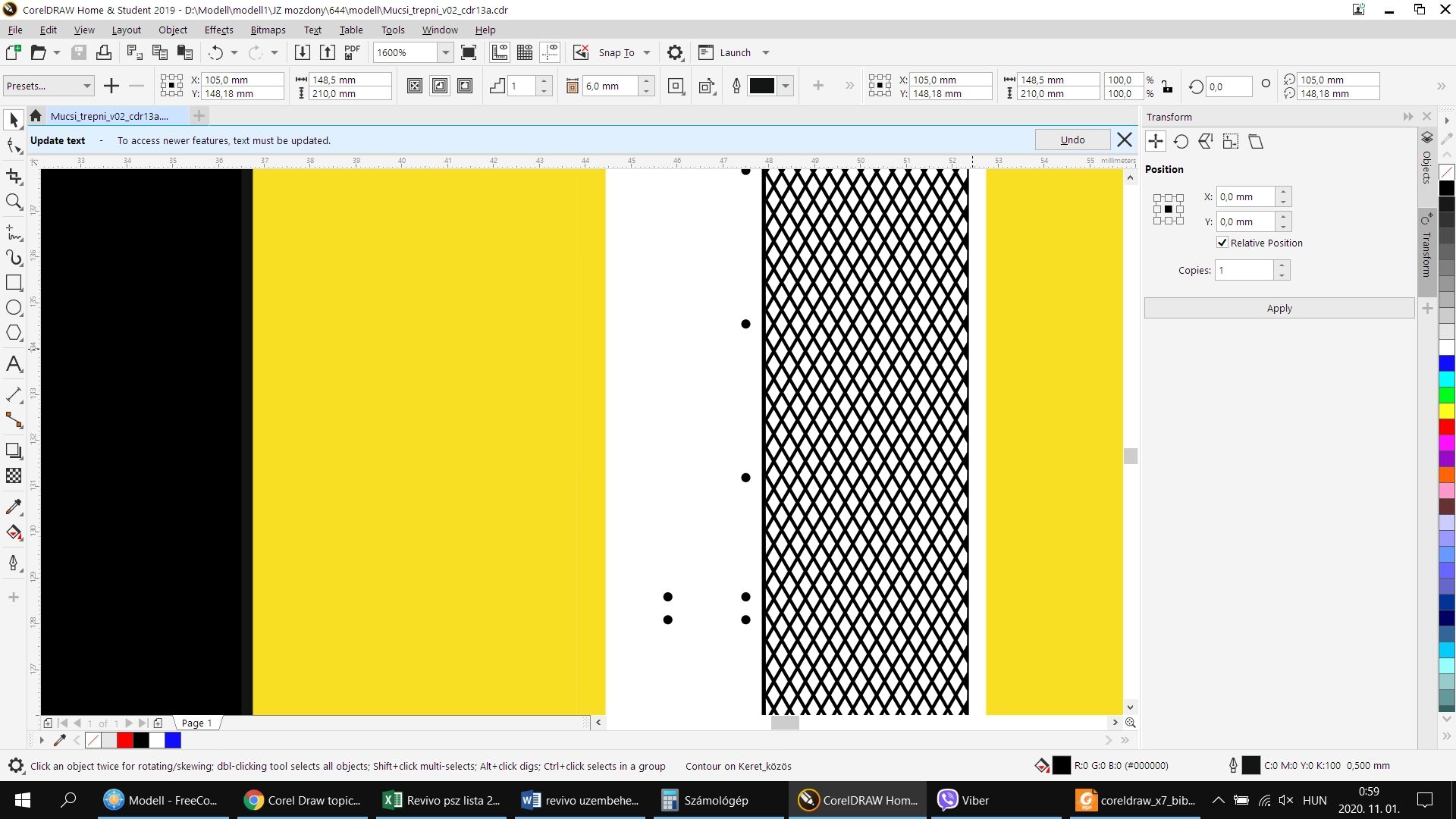

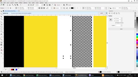

Corel 2019-ben szeretném a segítségeteket kérni. Fotómaratáshoz rajzolok filmet, az egyik elem sok rombusz és egy nagyobb felület kombinációjából áll össze egy rácsos elemmé (combine parancs). Eddig nincs is semmi baj, minden frankó, pikk-pakk megtörténik és utána is gond nélkül lehet vele dolgozni. Amint el akarom menteni mondjuk 13-as Corel verzióban, egyrészt iszonyat sokáig tart maga a mentés, másrészt a cdr 13-as verzióban nem működik a kombináció. Az kis négyzetek egyik fele marad a kombinációban, míg a másik fele pedig visszakerül rombusszá. Mi lehet a gond? A kis rombuszoknak nincs kontúrja, az alap síkidomnak sem. Létezhet, hogy egyszerűen túl sok az elem?
Bemásoltam ide, hogy látható legyen, milyen elemekről van szó.
Köszi
