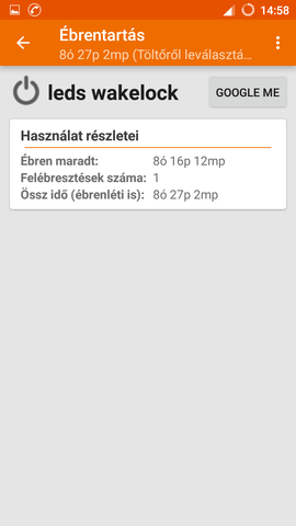

johnmilton
retesz147 #392 üzenetére
Írtam már korábban a led's wakelock, kombinált alkalmazás ébrentartás, vagy a Google play szolgáltatások.
Mindig valami lemerítette az aksit. A vége felé 1 óra volt a kijelző időm.
Most a gyári ROM két napig is bírja, úgyhogy használom is: filmnézés, gamelés stb. Igaz kb hatszor kellett telepíteni mire ment rendesen. Hol a wifi nem ment, hol apk-t nem tudtam telepíteni, vagy a SIM kártya nem ment.
Az összeset kipróbáltam: Slim6, Cm13, MIUI, RR remix. Mindegyik "szar" sajnos. Pedig evvel a hardverrel nagyon jó lenne a 6-os droid.
A cubotx tényleg jó oldal volt. Bár a vége felé már csak robotok posztolgattak a fórumba. Aztán egyszer csak eltűnt.
Az OTP dologról olvastam, hogy kukázták a rootolt telókat. Nem tudok arra megoldást. -

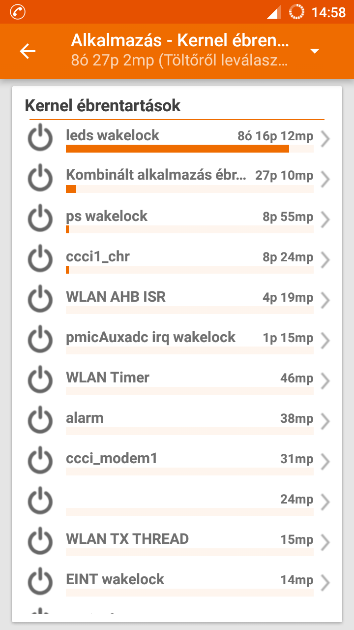

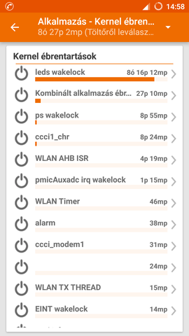

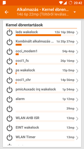

A leds wakelock-nak összesen mindig 1 a felébresztések száma, de az folyamatos, mint a fenti képen látszik, és az alábbiakon. Tehát nem megy vissza a cpu deep sleep-be. Sajnos a ledes értesítéseket nem lehet kikapcsolni a rendszerben. Ha felraktad az Amplify-t, láthatod a wakelock-okat, és hogy hányszor ébresztik fel a telefont. Jó párat kikapcsoltam már, de nem sikerül megtalálnom a bűnöst.

Feltettem én is és nekem is a leds wakelock tartja ébren.
Te amlifibe korlátoztad ezt? Vagy hagytad?
Beakadva, nem használva, csak othon pihen, 1-2 értesítés jön rá, így kibír 2 napot. De kijelzőidő 10-20 perc, mert tényleg pihen.
Én cpu spy plust használtam, de abba csak azt látom hogy be van akadva.

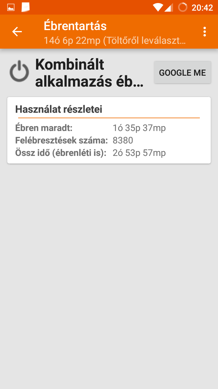

Ezt a led's wakelock és a "kombinált alkalmazás ébrentartás" melyik programban látod? mert én mást látok. én ezeket nem találom.
nekem más tartja ébren sztem.... -

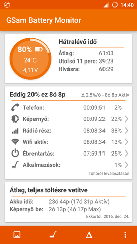

johnmilton #373 üzenetére
Fúúúú nagyon köszönöm!!!
De amint látom ébrentartva 8 óra alatt 20%-ot merült? Ez igazából nagyon jó.
A gyári rendszer ha beakadt, az kb fél nap alatt 4-5 óra lezabált vagy 40-50%-ot.Szülőnek lenne, facebook, netezés, email, videohívás, és sok telefonálás (naponta 40-50 perc), játék nem lenne. Képernyőidő naponta 1 max 2 óra.
Ezzel a használattal szted kibír egy napot (tételezzük fel, hogy akksi normál állapotú, azaz nem új, de nem is rossz)?

Igen, még midig a SLIM romot használom. Jó a rendszer, még egyszer sem fagyott le. Gyorsabb, mint a gyári. Viszont ez a hátulütője is, mert pörgeti a procit, és így elég hamar merül. Illetve melegszik: pl. hardware igényes játék közben lekapcsol, annyira forró.
A "leds wakelock" dolog az meg is maradt, ha az nem akkor a "kombinált alkalmazás ébrentartás" tartja ébren a telefont. Úgyhogy most már nem is foglalkozok vele.Mobilinternetem sajnos nincs, arról nem tudok nyilatkozni. Viszont MMS-t nem tudok se küldeni se fogadni, sehogy se bírom beállítani.

Viszont most van egy óriási problémám: A akku szint 70-80% körül van, amikor is a telefon kikapcsol. Vissza akarom kapcsolni de nem tudom, mert a PIN kódnál kikapcsol. Illetve akkor is kikapcsol ha egy kisebb nyomás éri a telefont. Csak úgy tudom bekapcsolni ha ráteszem töltőre.
Na most én két esetre gondolok:
1. Aksi probléma
2.Ez akkor kezdődött el amikor frissítettem a v22-re.Ti mit gondoltok?
Megj. Már megrendeltem az új aksit.

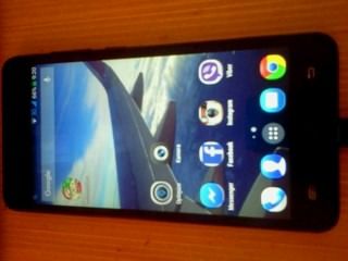

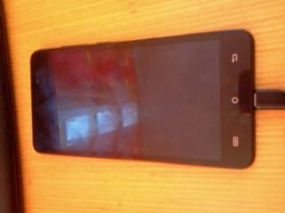

Lefagyott, de nagyon. Nem kikapcsolt, mert villogott az értesítést jelző világítás.
Nagy nehezen akkor sikerült egy reset... hát ma reggel se kép, se hang. Direkt este még a wifit is kikapcsoltam, ne merítse.. 50akárhány százalékkal tettem le. Azóta semmi. Lóg a töltőn, s már már kényszeresen próbálom resetelni.
A gearbest természetesen nem válaszol, de ugye a remény hal meg utoljára?
Tippek? ( A földhözvágás nem jó tipp.)
