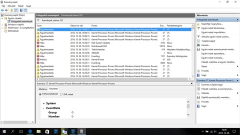

A Dell oldalat mar csekkoltam ott elvileg frissitett is egy drivert, de ha ujraellenoriztetem akkor megtalalja ugyanazt es kiirja ujbol, h folrakva es igy tovabb.
Melyiket és miért? Ne az automata keresésre menj...
Find drivers manually fül alatt válaszd ki az oprendszeredet, keresd ki a video részleget és tedd fel az intelt, adott esetben az amd-t is!
Csak ugye még mindig nem tudjuk, mit mutat az eszközkezelőd.
Ezért javasoltam a Command Update-et az emlegetett módon, egyszerű felhasználóknak tökéletes, de azoknak még inkább, akik több gépet húznak fel egy héten, vagy egy nap.

Ne haragudj igazad van csak mivel jelenleg nincs mas gep a kozelben igy nagyon ra vagyok utalva erre es jelenleg nem jo. A Dell oldalat mar csekkoltam ott elvileg frissitett is egy drivert, de ha ujraellenoriztetem akkor megtalalja ugyanazt es kiirja ujbol, h folrakva es igy tovabb. Restart utan is hasonlo a helyzet.
somasz
Mi a gáz? Azt nem értem.
Jössz puffogni, hogy ez nem megy, az nem megy, ahelyett, hogy tájékozódnál, utánaolvasnál egy kicsit.
Kis türelmet kérünk.Le lett írva ezerszer, hogy Command Update feldriverez majdnem mindent, ha helyesen használod.
(Eddig USB3.0 és AMD radeon drivert kellett csak dell oldaláról újrahúznom, mert előbbi csak usb2 sebességen ment a 6230-ban, utóbbihez meg nem volt Catalyst, csak a driver)Ha ezek után is az lesz, hogy elszáll a vga driver, akkor javaslom, hogy próbálj meg egy usb-s live-linuxot, ezzel kizárhatod a hardverhibát, vagy hívd fel a supportot és csináld végig az ő lépéseiket. Diagnosztikát is futtathatsz, lehet hardverhiba is out-of-the-box.
Egyáltalán a dell support oldalát felkerested már? Lehet, hogy van radeon kártyád is a gépben, de ugye nem tudtunk meg semmit a hardverről az eddigiek alapján. Eszközkezelő mit mutat?

somasz
#54656
Sajna nem emlekszem ilyenre... Sajna azt sem tudom, h mikent tudnam osszehasonlitani a mar meglevo drivereket a letolthetokkel.
A Dell Comman update talal 1 frissitesi lehetoseget (az ujrainditas ha szukseges opcio bepipalca) lefut, de ha ujra csekkoltatom akkor megtalalja ugyanazt es ugytunik nem frissul. A nyavajas display driver meg tenyleg fel percenkent megall es ilyenkor semmire nem is lehet klikkelni vagy akarmi szinte hasznalhatatlan
Barmi tipp igy a tavolbol?
