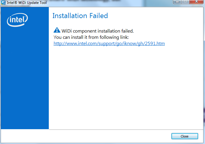

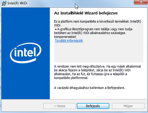

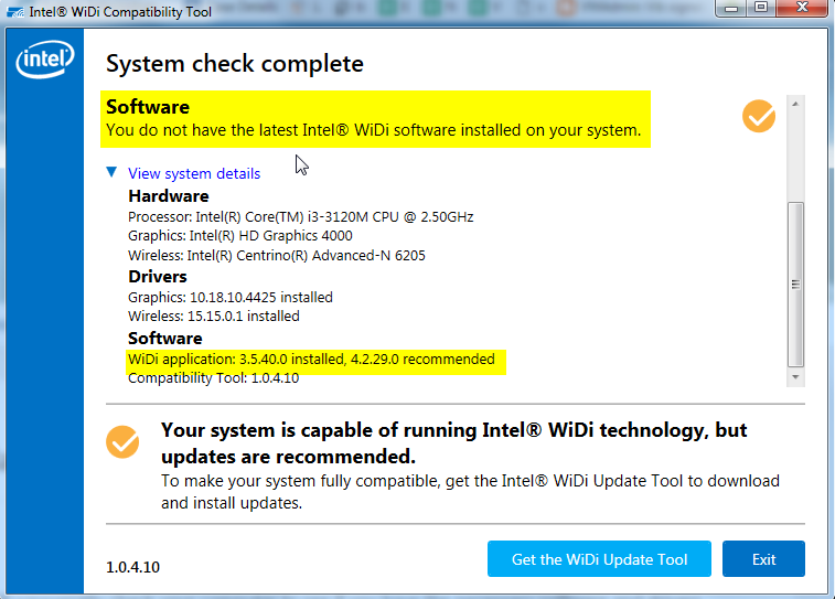

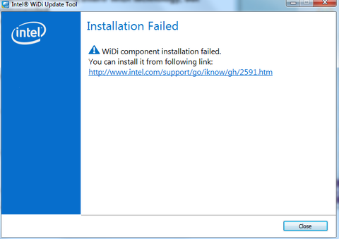

Ezzel a WiDi Compatibility Tool-lal leelenőriztem a gépet, azt írja, hogy a WiDi applicationból kell újabb.Nekem 3.x van, és 4.x kell.
Rányomtam, hogy Get the WiDi update tool, az talált is frissítést, viszont hibára futott:
Próbáltam kézzel feltelepíteni, de az se ment:
A System Requirements-nél viszont elvileg jó vagyok: a proci támogatja a WiDi-t, illetve a "Intel® Wireless Display (Intel® WiDi)" lenyitva az "Intel® HD Graphics 4000" és az "Intel® Centrino® Advanced-N 6205" is adott, ezek vannak a gépemben.
Akkor most mibaja lehet?
Köszönöm a segítséget!
