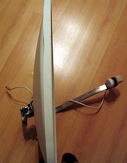

Ahogy látom, a fejed függőlegesen áll. Így nem nagyon stimmel a vízszintes és függőleges polarizáció. Pöccintsd meg egy kicsit óramutató járásával megegyező irányba, és jobb lesz a jeled. Ne sokat, elég egy pár fok. Biztos van pontos értéke (tippem szerint akkora, amekkora szögből látszik neked a műhold a délhez képest). Akkor kell a függőleges állás, ha van motor, ami bedönti az egész tükröt. Erre sikerült magamtól rájönnöm...

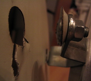

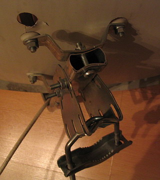

raczandris #175 üzenetére
Igen, én is konstrukciós hibára gyanakodtam, közel vannak a rőgzítő csavarok egymáshoz, de mire kiötlöttem volna, hogyan erősítsem meg a tányért, ez lett a vége...
Rival
Igen, ilyen egy bilincses megoldás járt nekünk is, igaz, én szereltem fel, és -megveregetem a vállamat- nem a szereléssel voltak gondok...
Maga a bilincs stabilan tartotta az egészet, nem engedte se függőlegesen, se vízszintesen elmozdulni a tányért. De ez a fejtartó rúdra szerelt kétcsavaros megoldás elég gagyi...

Látom, a te tányérod is ugyanaz a sz@r, mint az enyém...
Ezek szerint itt is ugyanazt adják, mint Romániában, csak rá van írva, hogy Digi. Íme néhány kép a szél martalékáról:
- Vizszintes, és függőleges anomáliák -
- Olcsó hús, híg lé -
Csak hogy mire lehet készülni két év múlva...
Szóval ki tud ajánlani egy korrekt, szélálló tükröt?
