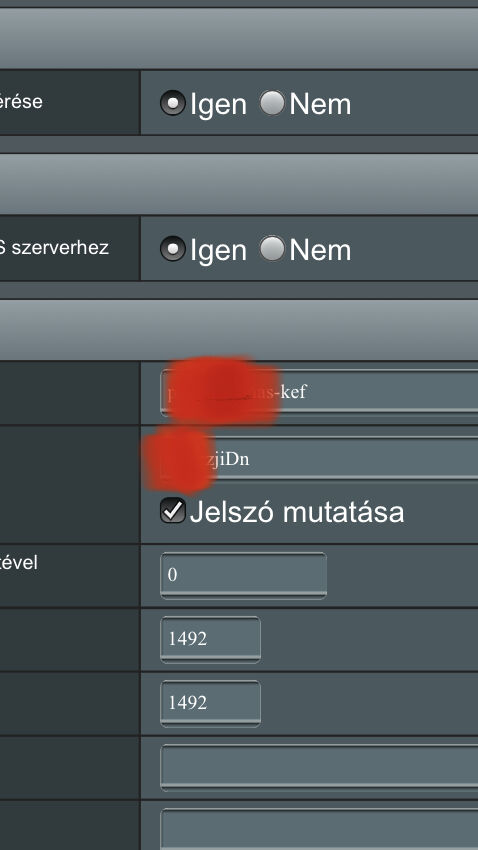

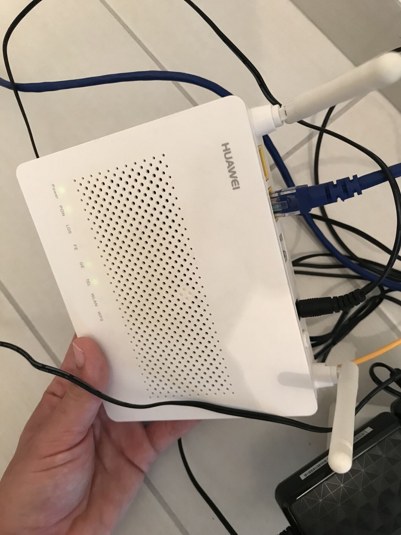

Beköltöztem egy házba, rákötöttem a digi eszközre a saját routeremet. Felhívtam őket és átrakattam bridge módba, a digi eszköz már nem szórja a wifit. Beállítottam a eouterem felületén a nevet és a jelszót, de nem jön a net, azt írja a felületen, hogy egy hálózati kábel nincs csatlakoztatva. Valamit rosszul kötöttem össze? (Bridge előtt a saját routerem wifije is szórta a netet a digi mellett, az tuti jó)
[kép] [kép] [kép] -
