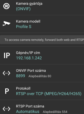

Szia,
Nekem az 5040 is nyitva van M1-en (érdekes módon csak másodszorra találta meg a port scanner), de sajnos web interface nincs rajta (de tuti lehetne rá varázsolni, ha más, hasonló chipsetes kamerának van) ... Viszont sikerült belőnöm Tiny Cam Monitorral ([link]) csak sajnos ahogy írták is már, itt nem él a jelszavas védelem, szóval jobb csak lanról nézni és nem portot nyitni (ahogy te is írtad). Működik a mozgatás is. Beállítás:
Az ip értelemszerűen a kamera címe
Amit még hozzátennék a hsz-edhez biztonság szempontból, h érdemes manuálisan hálózatot adni neki és a gatewayt üresen hagyni, így a kamera nem lát ki a netre, szóval ha ő akarna nyitni egy connectiont kifelé, h küldje Pekingbe a felvételeket, az sem fog neki menni (kivéve, ha van benne pár alap cím beégetve amit a beállitás ellenére végigpróbál
