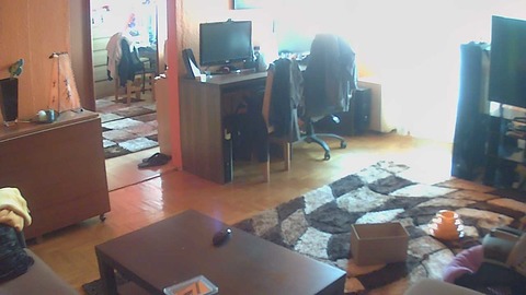

Van esetleg arra esély, hogy egy minta képet feltolj nekem? Már, ha semmi beazonosítható vagy privát nincs benne? Igazából csak az ablak érdekelne.
Akár privibe is. Persze megértem, ha nem. Sokan nem szeretnek közzé tenni a lakásukból képeket, amit meg is értek.
Minden esetre köszönöm az eddigieketÜdv: Katsu
Katsu
Szia,
Köszönöm a tapasztalatod megosztását. Még annyit szeretnék megtudni, hogy mennyire működik ez a kamera, ha ablakkal szemben van természetes nappali fénynél? A mostani kamerám használhatatan és ha fényforrással szemben van, akkor csak fehéret látok. Csatoltam egy képet, hogy lásd mire gondolok.
Előre is köszi a választ.Üdv: Katsu
