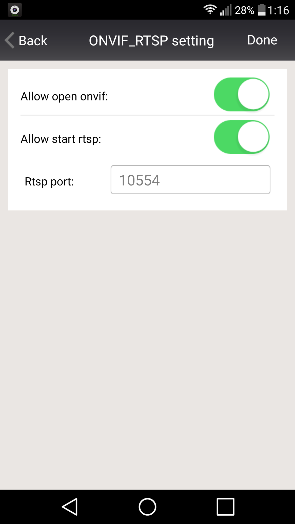

htc07
Persze, a VPN az alap, csak szívok vele két hónapja lassan
Ez az app is azt írja, hogy timeout, check the onvif port. pedig engedélyezve van az onvif, az rtsp is (10080, 10554 portokon gyárilag) ezek a portok nyitva is vannak, ezen kívül 23,81,9600 portok vannak nyitva, utóbbi fogalmam sincs mi lehet. (igen, jo az ip cim, lanbol probalom.)
ha a 9600-as portot adom meg onvif-nek, akkor pedig 'connection closed by peer'.
