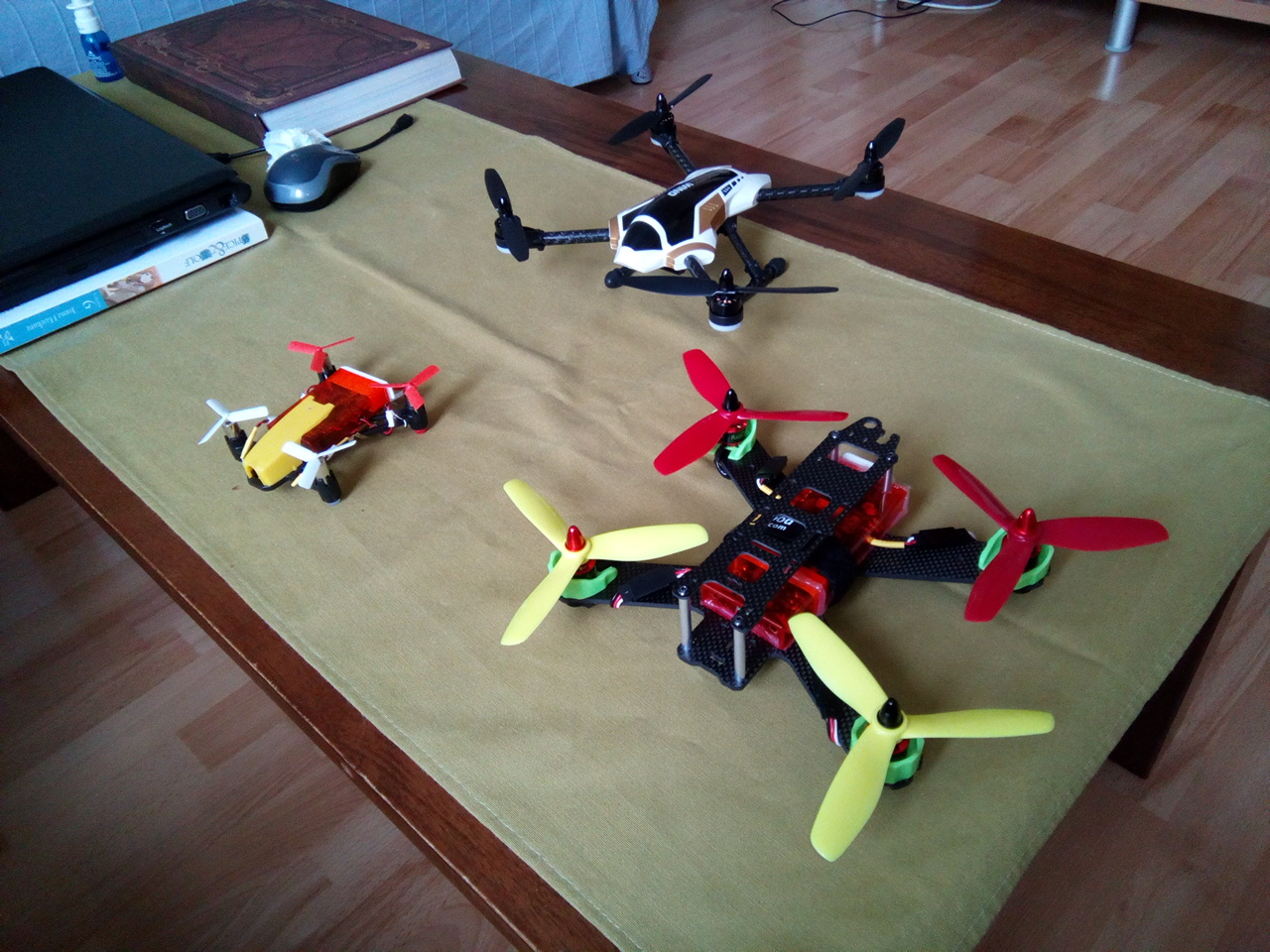

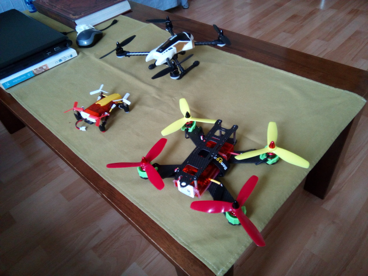

jotanacsokat szeretnek kapni x251-es atalaklitasom ugyileg
vmi carbon vazon x251-es alaplap ezekkel a mocikkal: [link]
megvoltak az elso tesztjeim... +8c° ben csinaltam triblade propellerrel 215+50gramm felszallosullyal a gyari felszallosulya az x251-nek:..205+50gramm... szoval nem sokkal vagyok tobb mint a gyari....mukodik, nem fustolt vagy melegszik el vmi/valahol
szoval mar fel siker
repul igaz vannak problemak...
problema 1:
a gyari 950es aksi kb 1+1 perc
1 perc utan beesik 8V ala azt egy koverebb gaz es villog a farka hogy vege a mutatvanynak
ha ez csak ennyi lesz? akkor halott a project.....
azt gondolom... hogy a kicsit jobb moci (osszehasonlitva a gyarival igaz pontos ertekeim nincsenek a gyarirol) a rovidebb de 3 agu proppal ZABALJA az aramot.... valszeg 2 agu proppal jobb lesz... de a motor az marad...problema 2:
stabilan egyenesen szall fel szepen lebeg.... na de ha elmozdulok valamerre akkor utanna beinoghat sot ha visszaveszem a gazt!? meg is kergul akar foldbe is csapodhat ha egy kover gazzal nem huzom ki!
azt gondolom... hogy ki kell probalnom 2 agu propellerrel hogyan reagal... aztan a motorok auto stoposok mikor visszaveszem a GAZt talan valamelyik teljesen meg is all azt megpordul/beinog???
x7-es tavon az alap fordulatom 0 GAZ-on 0%ra van allitva... szerintem ezt feltolom a minimumra pl 4% es ekkor soha nem allnak meg! beallitom a GIRO-t 80%-rol 100%-ra hogy gyorsan rogton korigaljon... de megis kisebb a keret 210 a 250 helyett es a propellerek is kisebbek....TALAN nem jo igy ez a kombinacio??
az x251-es ugy jo ahogy megalkottak??
lassabban forgo motorok nagymeretu propellerekkel....
ez a mokolas meg halott otlet
varom az otleteket jotanacsokat?
lehet alitgatnom kellene a TAV hogy kisebbeket doljon? -

na megvolt a szivátültetés!
az x251-es board beleköltözött egy dupla nagyméretű tictac-os dobozba! a doboz meg racsüccsent egy 210-es keretre... a teszt megvolt a cucc repül!
a gép/tictac doboz végére ment a nagy led meg az aksi csatija... a kis ledeket kihagyom mert FPV-re akarom hasznalni oda meg minek? ha lost ban akarok repülni ott van az eredeti x251-es
a kamera még nincs ráaplikalva de a TX-et nem tart sokáig az elejébe beleigazitani hely pont elég hozza! Az aksi es kamcsi nelküli suly 215gram... szerintem olyan 280gramm magasságában ban meg fog állni a repülősuly...
nagy aksi 45g, a TX kamcsi+ kisaksi 20g.... -

a mai termés.... h31-es boarddal épitve ballrol jobbra:
Q95 KingKong smart 100 Lantian 105 -

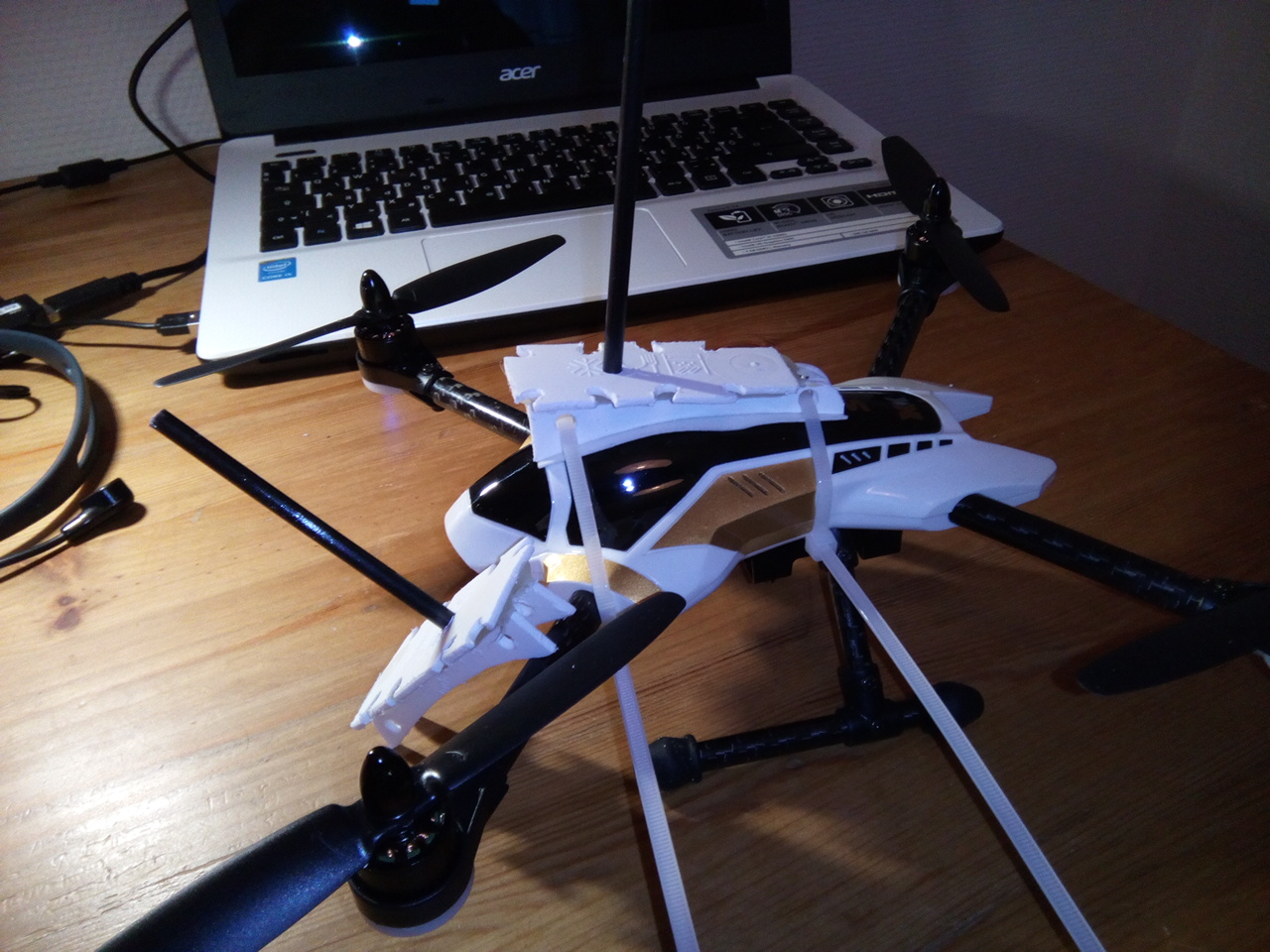

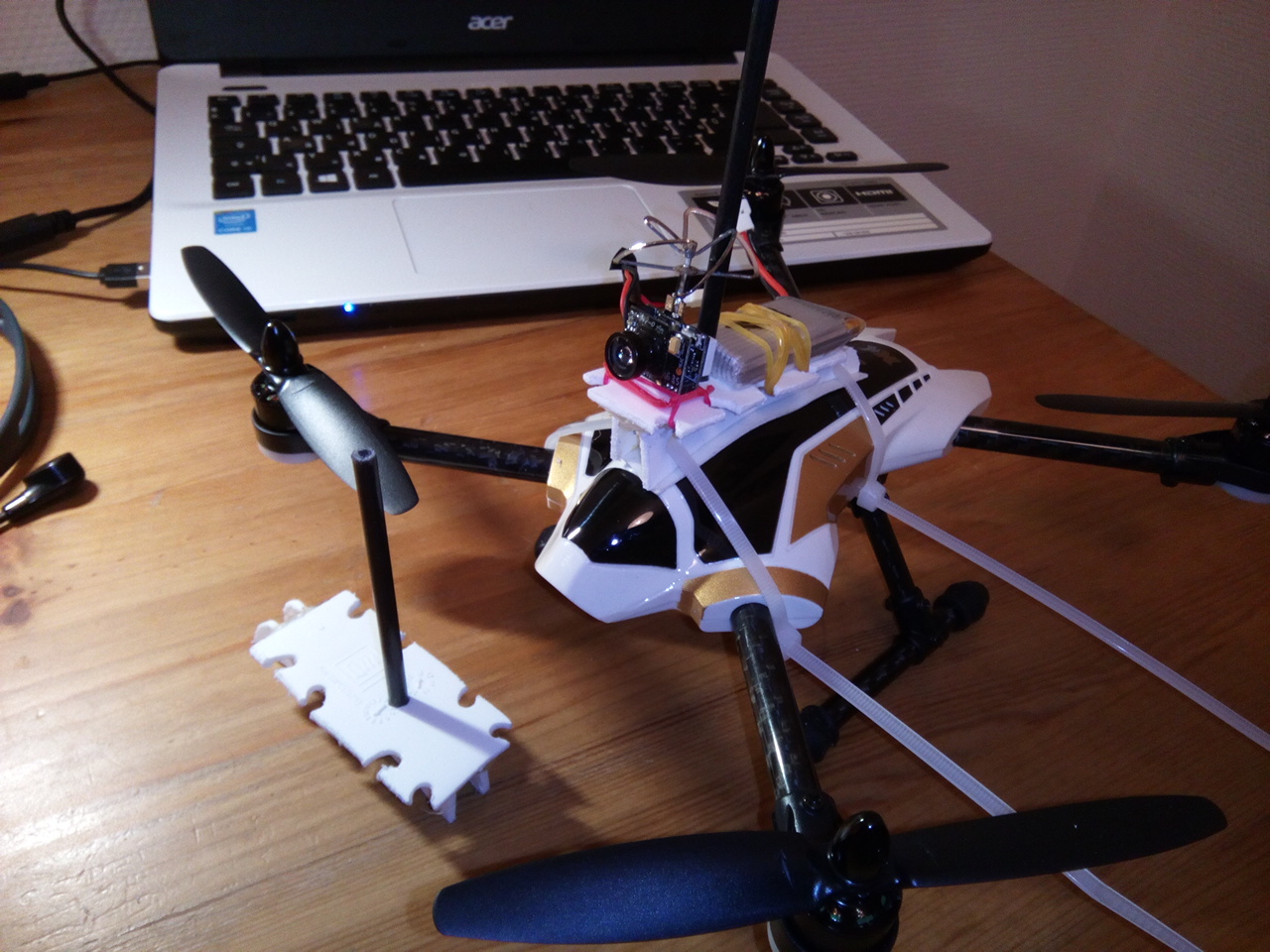

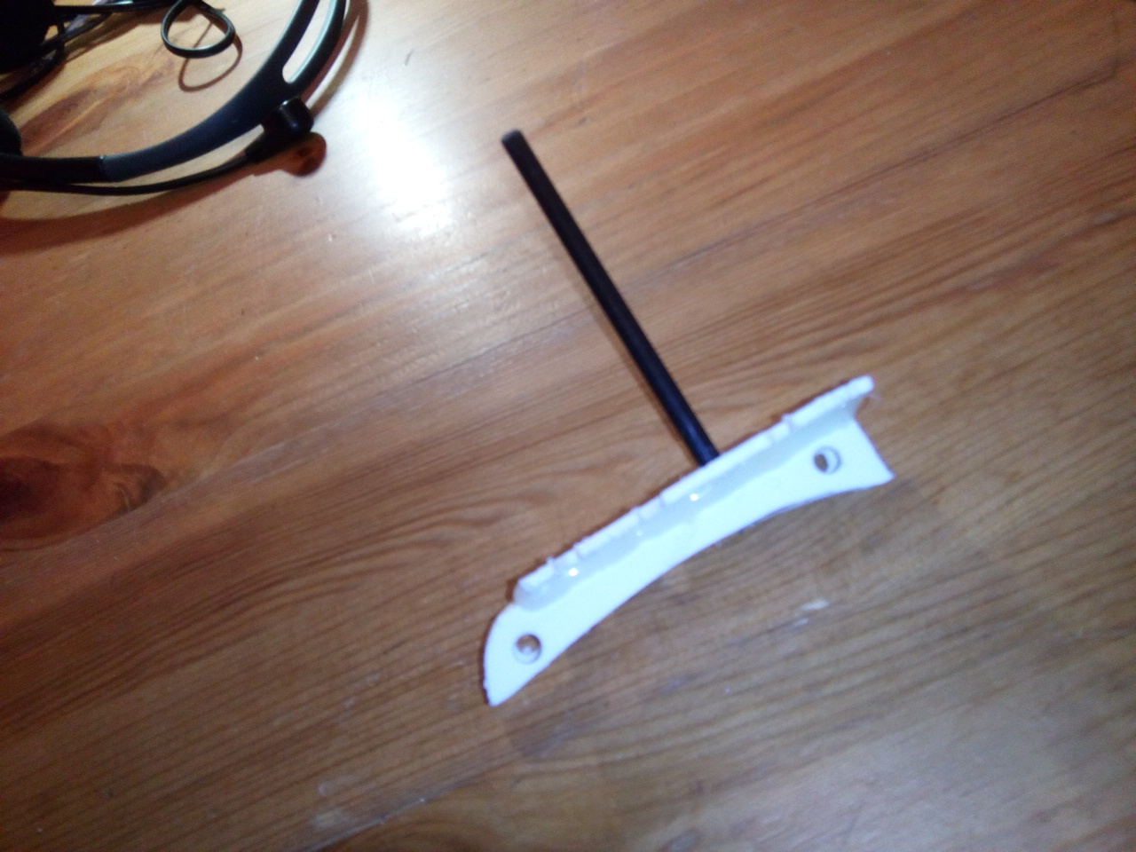

na itt az uj fejlesztes: A le es felszerelhető "PUP" az x251-re!
középen kétoldalas tape fogja a géphez
es a két végén 1-1 kabelkötegelővel fixálhato:
a kamerát és az aksit tarto modul! A "pup"A kiegészitő nagy előnye, hogy pár perc alat feltehető
vagy leszedhető a gépről az "FPV modul"
ES HASZNALHATO a gép táskaja a szállitáshoz!
a szép árboc vagy oszlop megvedi a kamerát boruláskor vagy rossz landoláskor!
