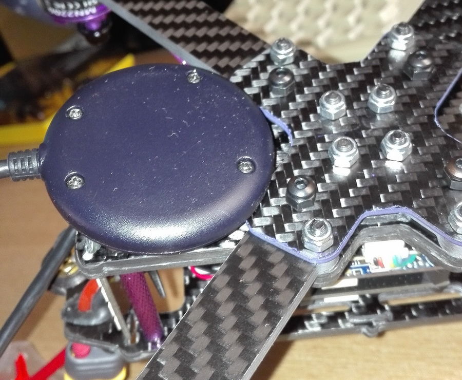

Ezt a forgást annak köszönhetem, hogy rosszul volt beállítva a táv. Most ezt korrigáltam, de miért 5.6.7.8. -al jelzi a karokat?
Ez a GPS brutális! Panelházban vagyok és velem szemben egy másik, ami teljesen leárnyékolja az eget. Egy nagyon kis területen "lát" az ég felé a dron és mégis 6 holdat lát. Próbánál 16 volt a legkevesebb.

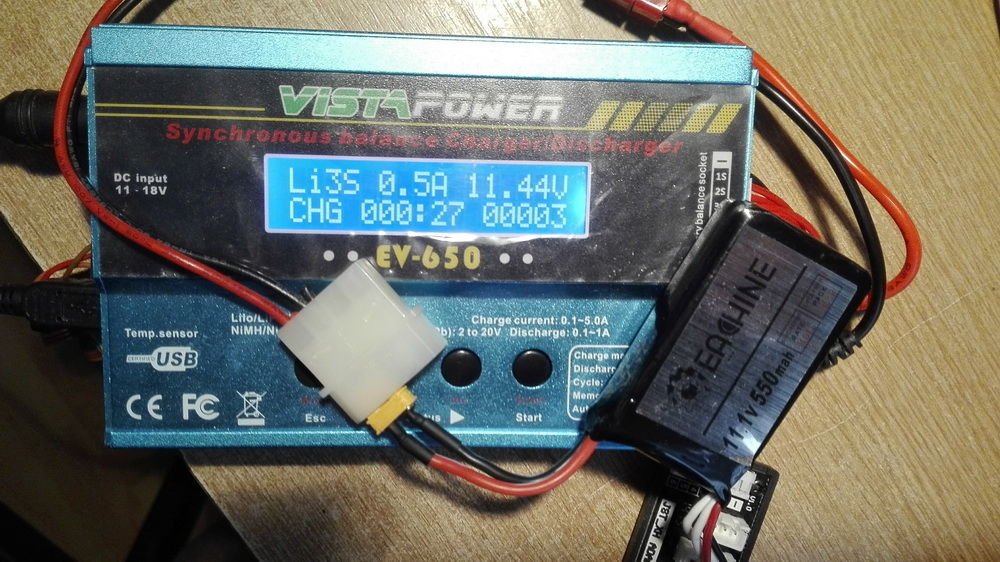

Az akkuk meg annyira lassan töltődnek, hogy lassan a kedvem is elmegy a mai reptetéstől...

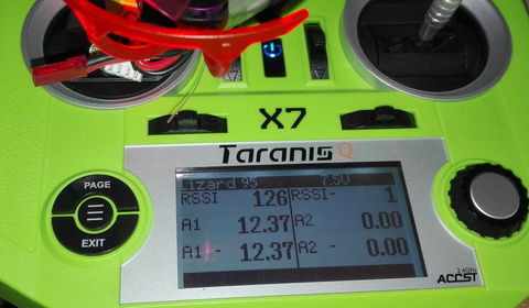

Az volna a kérdésem, hogy az RSSI-t milyen értékre állítsam, hogy kezdjen el vinnyogni?
Elég, ha a beépített figyelmeztetésre hagyatkozom? (Q X7 táv) -
AMDaZERG_1
Nagyon bosszantó, és idegesítő volt, hogy a Taranis Q X7 nem mutatta a Lizard95 akkuállapotát.
Már FW cseréket is csináltam a Lizardon, hátha azzal van a gond, mert ugye amikor telemetria felderítést csináltam a távirányítón megtalálta az RSSI és A1 A2 feszültség adatközvetítést, de egyszer sem mutatott értéket. Aztán keresgéltem a megoldást, amit meg is találtam!

Megoldottam az átmeneti XT30 akku töltését a Lizardhoz
Ma is jött a télapó, de ma X220s cuccokat hozott, így már úgy döntöttem nem várok tovább.
A jó öreg AT Molex csati pont jó a célra, mert a tüskéje belepasszol az XT30 hüvelyébe

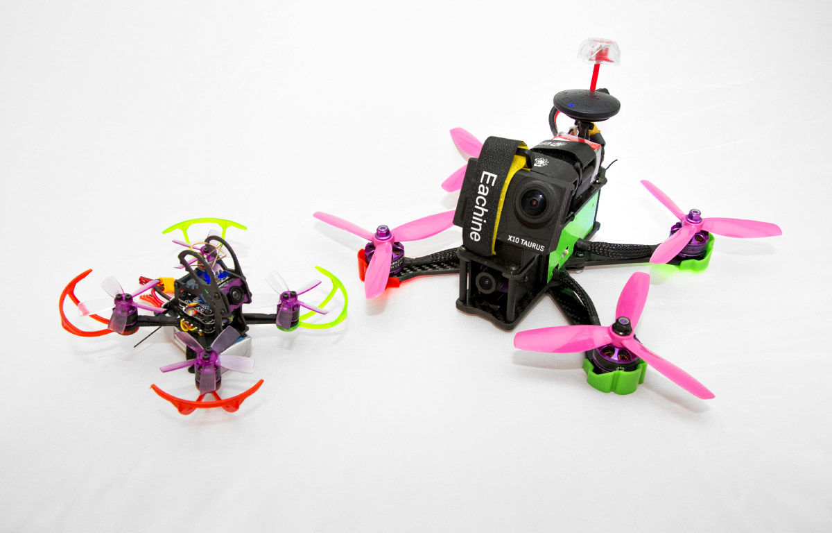

Nagyjából kész az X220s
Dupla alsó és felső karbonlemezek.
iNAV, GPS, MAG. A GPS-t az erkélyen próbálva, ahol ugyebár nem teljes a holdakra való rálátása néhány másodperc alatt 12 holdat be is fogott.
Ami még megoldásra vár a nagyobb dinogy akku helyének kialakítása, de lehet alsó akkussá szerelem amint megérkezik az 1.2mm falvastagságú alumínium profil. Valamint az úton levő motorvédők felszerelése, és a lila távtartók feketére cserélése. Fekete kábeltakarót még nem találtam, mert azt is tervezem cserélni.
Aztán lehet az egészet leamortizálni

Vettem a GPS antennának egy tartóoszlopot, viszont megnéztem hogy is mutatna azonnal látszott, hogy fejreálláskor kérdés nélkül kiszakad a TAROT mindenestül.
Arra gondoltam, hogy a gép aljára szerelem. Mennyire lenne árnyékolva?
