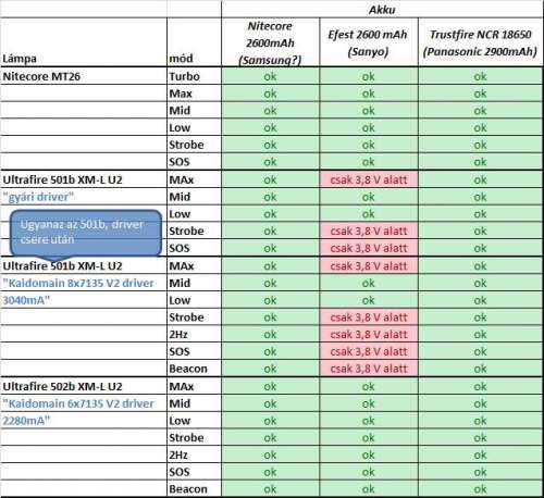

Van egy ilyen 501b-m: [link] amibe ilyen drivert tettem: [link]
és egy ilyen 502b-t rendeltem apámnak: [link] amibe pedig ilyen driver került: [link]
A drivereket azért cseréltem, mert jobb minőségűek mint ami gyárilag a lámpákban volt, és programozhatóak, vagyis megoldható, hogy ne legyen villogás- ahogyan szeretnéd. Apám lámpájába azért került a kisebb áramerősségű driver mert nem ért hozzá és fontos volt a megbízhatóság.
Gyári driverekkel is ajánlom ezeket a lámpákat, végül is működtek. Biztos van jobb, majd más is ajánl, nekem ezekkel van tapasztalatom. Az 502b jobb minőségűnek tűnik mint a fenti 501b. -

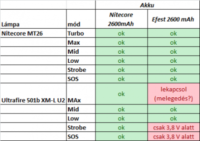

(#10185) tbesze: Ehhez Nitecore akkksihoz képest a Efest SANYO Védett 18650 3.7V 2600mAh milyen?: Picit korábban írtam róla pár sort, mért áramokkal: [link]
Továbbra is az van, hogy az Efest akkuval lekapcsol maxon a lámpa, Nitecore-val nem, és a villogó módok is működnek vele míg az Efest-el nem. Illetve 3.8V-ra merült Efest-el már működik a villogó mód, 3,8V felett nem. Mivel a Nitecore akku mindkét lámpámat rendesen működteti, nekem jobb, mint az Efest.
A Nitecore akku pár mm-el hosszabb, épp hogy befér a töltőimbe, és Seiko Japan védelem van rajta. Ez talán még egy ok, hogy közük van a Samsunghoz: Internationally insured by Samsung Life Insurance Co., Ltd.
Ha ezek is megérkeznek, összehasonlítom őket is [link] -

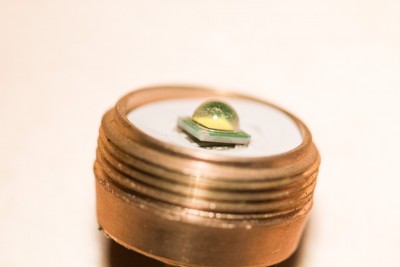

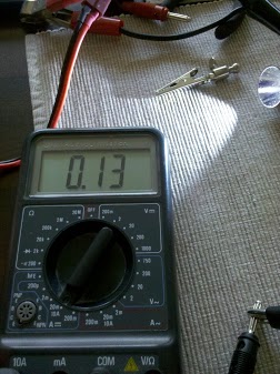

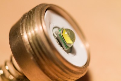

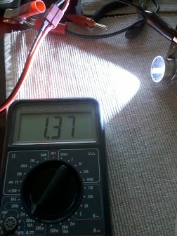

Sikerült a műtét a leolvadt ledes 501b-n! Újra működik. A legnehezebb a csillag kioperálása volt, fehér "hővezető?" trutyival bele volt ragasztva. Ki kellett venni a drivert és másik oldalról kitolni/feszíteni. El is hajlott, deformálódott a csillag tőle. Sajnos csak gyantás ónom volt itthon, kellett rátenni picit, mert szinte nem volt semmi ón a led alatt, nos ez az ónom már kb. 180 fokon olvadt folyékonnyá a főzőlapon (IR hőmérővel mérve). Hogy mit kibírnak ezek a ledek... Milyen ónt javasolnátok amúgy a led forrasztáshoz? A drivert nem fotóztam le, de elég egyszerűnek tűnt, csak 2 ic volt rajta.

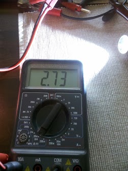

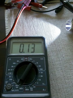

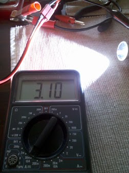

(#10007) M_o_g_y_i : Az Efest akksi a túl nagy áramfelvétel miatt kapcsolt le. Tehát nagy fokozaton a lámpád direktben hajtja a ledet, nincs áramkorlát.Cserélj drivert! 1,6-2A elég lenne az 501-es testhez! (a p60 x@r hőleadása miatt főleg): Ezúttal végeztem méréseket is, mennyi áramot vesz fel a lámpa az efest és a nitecore akkukról a különböző fokozatokon. Az Efest esetében továbbra sem működnek a villogó módok.
EFEST LOW
NITECORE LOW
EFEST MID
NITECORE MID
EFEST HIGH
NITECORE HIGHAz Efest elvileg 5,2 A-t tud (ez van ráírva), biztos, hogy az akku kapcsol le max fokozaton? Vagy van valami hővédelem a driverben?
Mindenesetre ezek alapján ezt a drivert néztem ki csereként: [link] -

Ugyanezt az Efest akkut említettem én is, ezzel nem ment az 501b rendesen, maxon lekapcsolt egyre rövidebb idő után. (de legalább nem olvasztotta le a ledet mint ez: [link])
