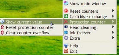

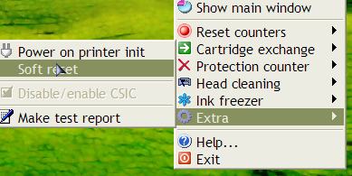

teleahocipöm #952 üzenetére
Ha telepítve van a nyomtató driver akkor beállítod Configutation menüben az Installált nyomtatót, és a nyomtató tipusát, majd teszel 1 pipát a Disable Epson Status Agenthez, majd becsukod a programot, amire az leköltözik a tálcára.
Jobb klikk az ikonján,
Show current value: megmutatja a számláló értékét
Clear counter overflow: a számláló túlcsordulását törli vagy mi
Reset protection counter: nullázza a hulladéktinta gyűjtő számlálóját
Aztán Extra menü/Soft Reset, és Power on printer init alapállapotba állítja a nyomtatót. -

Neked is ajánlom a 918-as hozzászólást, csak pár hozzászólást kellett volna visszaolvasnod
Ha a nyomtatód hibaüzenete a használt hulladéktinta gyűjtőjével kapcsolatos, akkor a megoldás: [link] az SSC service Utility, ezzel tudod nullázni.
