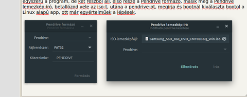

Köszönöm mindenkinek a segitséget, de sajnos nem olvassa be az usb-t a biosból, elinditom és csak fekete képernyő van, pedig mindent pontosan úgy csináltam ahogy kell.
Ahogy Kendek szaki is írja, nem Linux alatt megy, épp szóba került tegnap is máshol is ez, sorry, ha nem volt egyértelmű, amit írtam. Egyébként én egy Linux Mint Cinnamon 21.1 alatt írtam ki a pendrive-ot a saját pendrive-író programmal, a Mintstick-kel, ami dd alapú frontend program. Akár live alatt futtatva is megírhatod a pendriveot, ha mással elakadsz, tök egyszerű a program, de két részből áll, első része a Pendrive formázó, másik meg a Pendrive lemezkép-író, betallózod vele az iso-t, utána a pendrive-ot, megírja és bootnál kiválaszta bootol a Linux alapú app, ott már egyértelműek a lépések.
