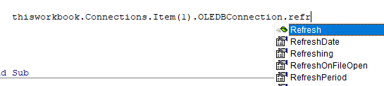

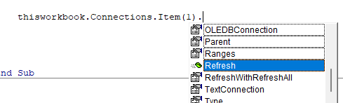

Szia,
A Connections object-nek nincs Refreshing tulajdonsága.
A Power Query egy OLE DB lekérdezés, aminek viszont már van ilyenje.
Ha nem munkalapra írja ki az eredményt a lekérdezés, akkor minding False -t ad vissza.
Szóval
If conn.Refreshing Then
helyettIf conn.OLEDBConnection.Refreshing Then
kell.Mivel a lekérdezések alapból a háttérben futnak, ezért a számolás kikapcsolása amíg a lekérdezések futnak nem fog segíteni. A munkafüzet abban a pillanatban hogy a lekérdezések a munkalapra kirakják az eredményt be fog lassulni (látom hogy hagysz 3x 2 másodpercet még, de mivel lassú a füzeted ezért valószínű ez nem elég).
