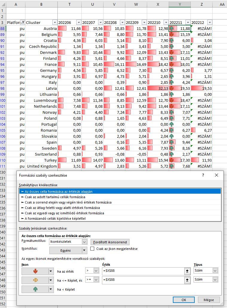

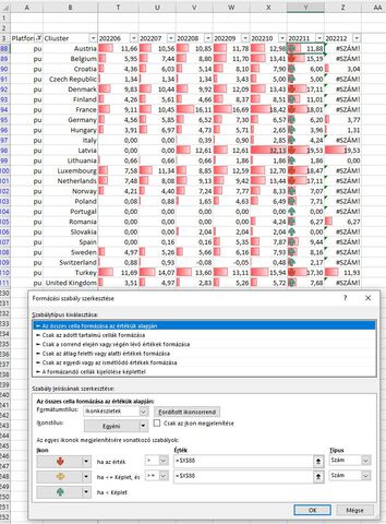

Sziasztok feltételes formázás témakörében kérném a segítséget 1000 éve nem csináltam és igencsak megkopott a tudás
Hogyan lehet (ha lehet egyáltalán) megcsinálni/beállítani hogy minden sort külön kezeljen?
A lényeg hogy az utolsó hónap eredményeit összehasonlítva az előzővel jelenleg Novembert az Októberrel (Dec adatok még nincsenek meg) ha csökken az érték előző hónaphoz képest akkor zöld (javulás) a nő akkor piros, stagnálásnál sárga. mert most minden sort az x88 hoz viszonyít.Remélem érthető a kérés (ezt egy rakás platformmal meg kell még csinálnom, és ezután havonta ismételni) majd kirakom az egész nyilazást M oszlopba
