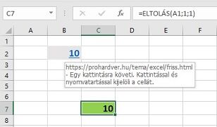

Sziasztok! Egy cella "értékét" pl. ELTOLÁS függvénnyel egy másik cellába "át lehet vinni". De mivel lehet "átvinni" az eredeti cellához csatolt hivatkozást?
Pl. A B2 cella értéke 10 és Beszúr-Csatolás-Cím: https://prohardver.hu/tema/excel/friss.html
C7-be írt képlet: =ELTOLÁS(A1;1;1), ami ugye a B2 cella értéke. De hogyan tudom a https://prohardver.hu/tema/excel/friss.html címet is "áthozni"?
Elnézést a kacifántos fogalmazásért. -
