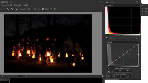

Új gépem van. Egy amolyan barna vállpántos X-E3, ami ismerős lehet egyeseknek. ;-) (X-E1 után eszeveszett jó! Továbbra is régi manuális obikkal, de nekem jó így.)
Tanácsot kérnék fényképezésben. Sötét volt (már megint), valószínűleg az E3-nak köszönhetően a fotók mégis jók. Viszont, nem tudom, kinél mennyire sötét!
Histogramot beraktam a képen oldalra, a szürke vonalka 23-as értéknél van. Kérdésem, van valami ökölszabály arra, hogy azt a sötét tartományt mennyire kell ahhoz feltolni, hogy ne azt mondja az ügyfél, hogy nincs semmi a képen? (Erre azt mondták, hogy "jól visszaadják a képek az ünnep hangulatát" ami jelentheti akár azt is, hogy "ott se láttunk semmit, meg itt se". :-) )
Van-e valami tudnivaló, hogy az a nagyon sötét sáv a hisztogramon legalább x értékig legyen felhúzva ha lehet? 20-30-40? Vagy a lefutását feltolni, de számszerűen? Nem abban akarok bízni amit én látok. Most nappal sokkal sötétebbek a képek, mint este amikor feldolgoztam!

Köszi, jó hír, hogy nem tartjátok elfogadhatatlannak a minőséget, ezek szerint nagy hülyeséget nem csináltam. (Bár jöhet még ilyen válasz is.)
Igen, én is 1/60-at céloztam meg, de ezek szerint itt már annyira sötét volt, hogy a falnak támasztottam a gépet és 1/30 kellett, ami valóban veszélyes mozgó személyekre. Ha +0.8EV-t rakok SilkyPix-ben, akkor már jó az expozíció, sajnos én csak 0.5-öt raktam és sötét a kész kép is. Elriasztott a zaj a további növeléstől! (SilkyPix egyébként megy Linuxon Wine-ban, de biztos tudjátok.)
Ezek szerint nem azt kell csinálni, hogy 100%-ban nézem és fogom a fejem, hogy milyen pixeles az arcbőr? 1980x méretű képeket adtam, most nézem, abban ez a pixeles zaj a bőrön nem is jelentkezik. Szóval fontosabb lett volna inkább felhúzni a helyes expozícióra, mint mentegetőzni, hogy besötétedett.
kempelen
Ha lenne kedve/ideje valakinek segíteni, hogy ezekből a RAW-kból mit tud kihozni egy gyakorlottabb fotós? Besötétedett egy iskolai színdarab rendezvényen, ahol én fotóztam és nem valami jó az eredmény. Persze már le is adtam, szerencsére csak ez az egy osztály lett ilyen sötét.
X-E1-em van manual obikkal és még ISO1600 is nagyon kevés volt, postban több mint 1EV-t kell húzni rajta. (f/2, 1/60s, Pentax-M 50mm f/1.7). A zipbe beraktam az OOC JPG-t és az én SilkyPixes eredményemet is. (LR-em nincs. Előre is bocsánat a low-budget hardverért és szoftverért. :-) )
Ilyen rossz körülmények között vajon az X-E1-nél újabb modellek jobb eredményt adnak? Mennyire érezhető ebben a fejlődés? (Bár szerintem ez is igen jó lett, annyi fénynél.)

99%-ban a JPG-t használom, néha kisebb korrekciót, film szimulációt a RAW-ra. Ezeket is általában a fényképezőn magán konvertálom újra. (Nekem ritkán kell a RAW, de olyankor nagyon, a JPG viszont szinte mindig. Így is megéri azt a kis várakozást meg pár elrontott képet.)
