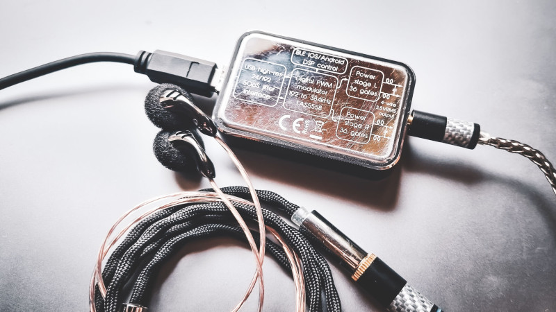

Akad régi Creative X-Fi HD USB asztali cuccom pl, amiről bátran állítja a gyártó, hogy kiváló 300 Ohm-os fejesekkel is, de csak beszűkült, dinamikátlan zenélgetésre elég, a fejes tudásából szinte semmit nem mutat meg.Aztán akadnak ilyen niche érdekességek, mint pl az E1DA PowerDAC V2, ami balanced, teljesen digitális kazán. Felfűti a házát 60 fok környékére, és mellékesen amúgy valami eszetlen brutális dinamikával hajt meg nagyplanárokat, DSP-zik bármit komplex parametric EQ-val, stb, de alapvetően egy forró fém tömb. Túlzottan minimalista, túlzottan céleszköz, senkinek nem ajánlom, és nem adom el

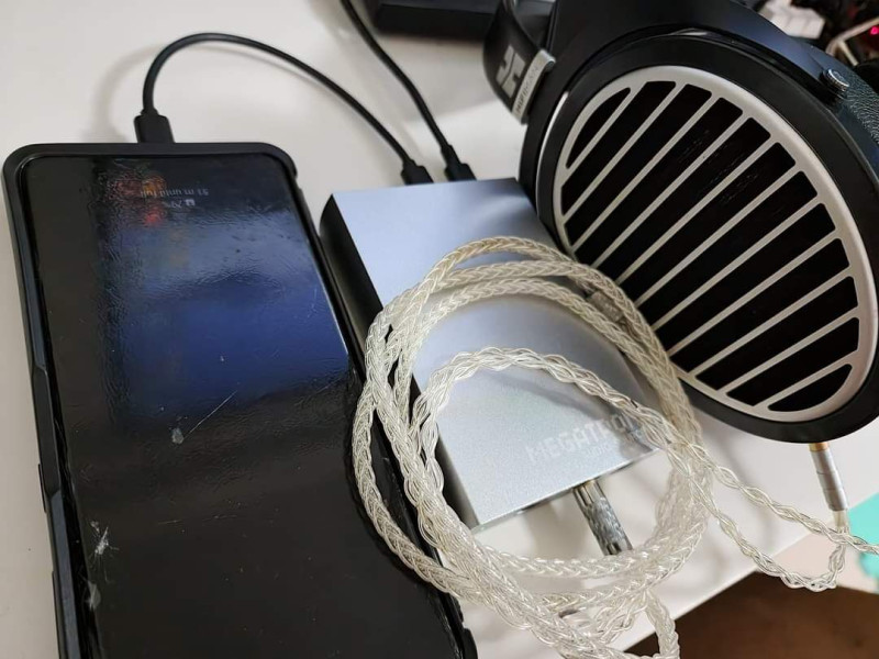

Nagyon hasonló kategória, méretesebb, nem hőtermelő, 2.5mm, 3.5mm és 4.4mm foglalattal is rendelkező tégla a Venture Electronics Megatron:

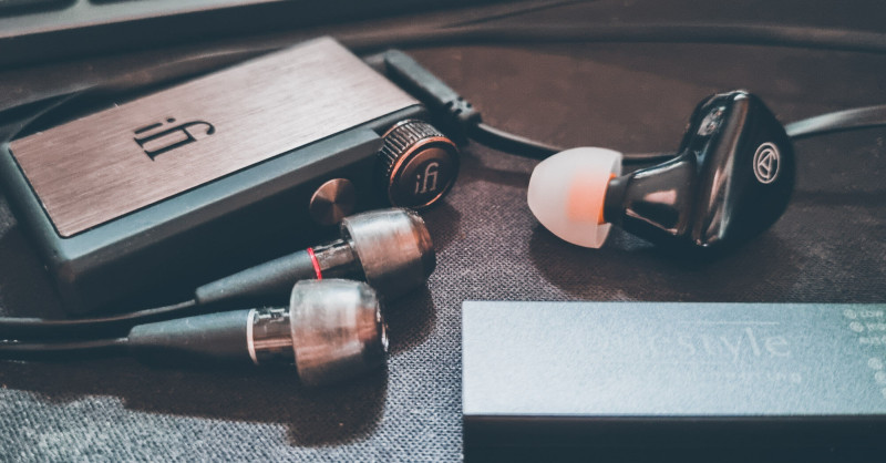

Nincs rajta hangerőszabályzó, semmi, egy ízléstelen alu tömb, ami nagyon kellemesen erős az USB tápolás ellenére. Szintén olcsón (50$) céleszköz, van ereje meghajtani mindenféle extremitást, de én inkább máshol kötnék kompromisszumokat. Volt, eladtam, van, akinek endgame, másnak lépcsőfok.Ilyen hangerőszabályzó nélküli céleszközöknél én a Questyle M12-re szavaznék, bár csak pár napot volt nálam egy. Kicsit szárazabb, analitikusabb, de jó ízlésű ESS implementáció, végtelenül apró, és borzasztó tiszta hangú, nagyon kompakt megoldás. Ezt akkor, ha pl egy AudioQuest DragonFly Red/Cobalt megfordulna a fejedben, de annál talán jobbat keresel
. A méretéhez képest erős, a DragonFly-nál erősebb, sokmindennel jó párosítás, és képes felismerni, ha külső erősítőre van dugva, és 2V vonalkimenetet ad automatikusan. Én jobban szeretem a BT képes apró hordozható cuccokat, maradok a Go Blu-mnál, de ha ilyen formátumra keresnék hordozhatót, ezt vettem volna:
És persze fejesből sem mennék 150 ohm fölé vele, de úgy általában az USB meghajtásnál ez máshol is korlát lesz.

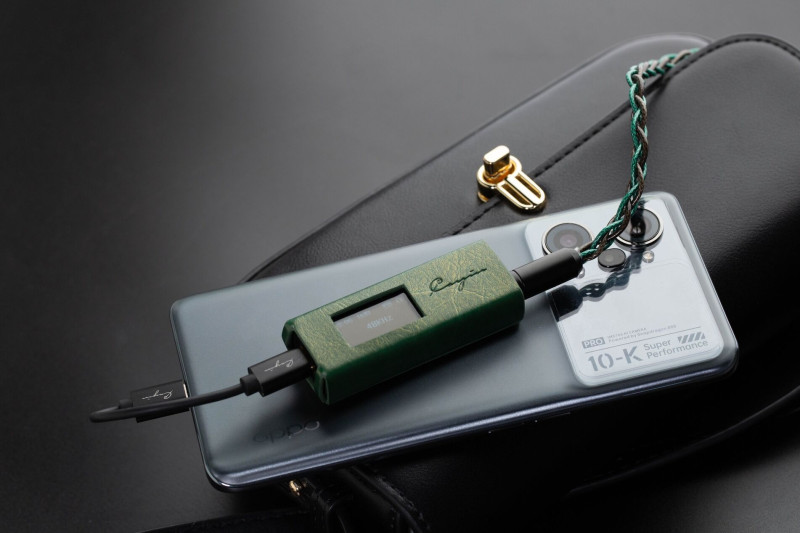

Kicsit mélyebben zsebbe nyúlva komolyabb agyondícsért R2R donglékat kapni, Cayin, vagy HiBy dolgai alkalmasak eltartott kisujjal zenehallgatásra bármivel. Ezeknek nincs olyan szélesre húzott térérzete, mint az ESS cuccoknak, viszont jóval több színpadmélységet, magasságot arányosan kapsz. Analógabb, finomabb, nem szaturált magasak, némi melegebb, klasszikusabb hang, aztán minden attól függ, mit dugsz rá, mennyire van meg a szinergia a fejessel és a zenével, meg a hangulatoddal. Nagyjából ugyanaz a beltartalom, mint a HiBy RS2 DAP-omban, a körítések meg az akku nélkül, és kompaktabb erősítőszekcióval:

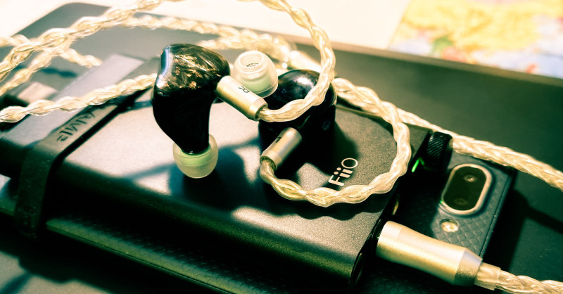

Tekintettel arra, hogy viszonylag könnyen hajtható fejeseid vannak, és laptop / PC között váltogatnál (mint én sokszor, súlyosbítva telefonnal, Mac-cel), nagyjából a Questyle M12 környékén lehet a sweet spot. Esetleg FiiO Q3 (saját akku + AKM DAC) vagy FiiO K3 (akku nélküli, ESS) jellegű tekerős hangerőszabályzós, de még kompakt izé. Q3-at használtam sokáig asztali környezetben, szerettem.

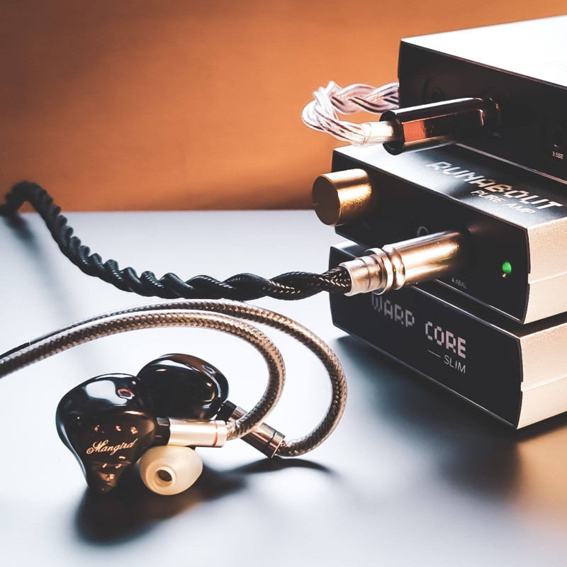

Ha meg arra vagy kiváncsi, hogy mire képes a fejhallgatód USB-ről maximálisan meghajtva, akkor elviheted játszani a VE stacket. Ebben megvan a csalás, hogy a DAC az USB teljes áramkeretével játszik, 5V 3A-t felvesz, 4V-os vonalkimeneten eteti az erősítőjét, ami meg saját akkucsomagról galvanikusan leválasztva szól... Közel másfél kilós féltégla, párosításfüggően a rettenetestől a csodásig sokféle hangra képes.
