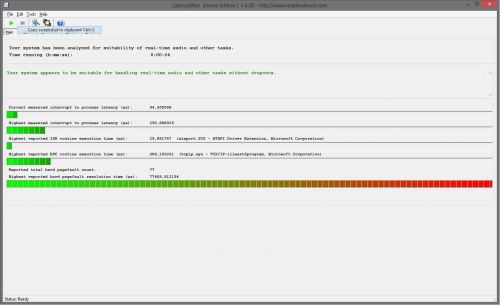

Skacok, Focusrite Scarlett Solonál, elsőre jól szólt, aztán valahogy megkavartam a másik DAC-al a dolgot, azóta pattog a hang. Letöröltem a driverét, újra raktam nem javított rajta, újra indítottam de az sem segített.
Mitől lehet ez? :s
Valamint elég vibrálós visítós hangot ad ki mint a Xonar D1-em. Mindegyik usb portra dugva máshogy, ez mi lehet, notebookon nincs ez a jelenségem, bár azt csak akksiról próbáltam még?
