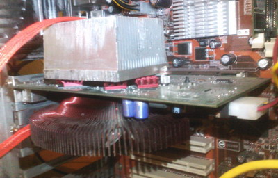

Megvan a kártya, de időm még nem volt kipróbálni. Az egyik kondi láthatóan púpos. Namost ha ez egyelőre ígymarad és elszáll akkor az egész kártyanak lőttek, vagy ha a kondi elpukkan, akkor csak cserélni kell egy másikra?
Hűtésre azt találtam ki, hogy a műanyag panelt leveszem, kap friss pasztát, gyári ventit leszedem, és magára a hűtőre (műanyag takaró nélkül) eszkábálok egy 8cm-es Arctic cooling ventit, fix fordulatút.

6600GT kártyák már megjelenéskor is nagyon melegedtek és már akkor is érdemes volt cserélni a gyári hűtést, gondolom azóta tiszta mocsok rajt a hűtő és paszta is beszáradt. Nekem is volt egy ilyen kártyám amúgy és vf700cu val használtam inkább. Esetleg az eladót érdemes lenne megkérni, hogy egy csökkentett órajeles 3dmarkot próbáljon meg rajta futtatni és megkérdezni, hogy terhelve milyen hófokot produkál játék alatt.

Próbálkozhatnál valami radikálisabb hűtési megoldással is
Ezt találtam ki nyári időkre:
Alul VF700CU felül a ramsütijei,plusz egy 478-as procihűtő,amiből levágtam egy picit,majd a Zalman keresztmerevítőjéhez rögzítettem

Ami tényleg idevág....Múltkor kiszereltem a 6600-ast, leszedtem a hűtését,hogy méretet vegyek róla,ugyanis volt egy fölös proci hűtőbordám...ami ugye jó dalab alu
Meg is volt, és kicsit meglepődtem hogy nem paszta,hanem ilyen ragacs va a GPU-n meg a ramon is....persze szarrá pirulva...kiszáradva-a hűtő levételéhez majdnem feszítővas kellett
Végülis leszabtam a portékát,de nem mertem rátenni,nehogy a súly miatt valami gixer egyen...
úgyhogy szépen visszatettem...
Na az addigi alap 52 fokról kapásból lett 58-62, sejtettem hogy nem lesz túl jó hogy megbirizgáltam azt a jól összeérett anyagot.
Mind1, gondoltam adok neki pár napot-hátha vetemedik
...persze nem tette:Indításkor már 62-66 fokok körül volt, játékok közben kifagyott, szóval kari ki, hűtő le, alkohollal lepuceráltam a rászáradt ragasztót...hát nem volt egyszerű.
Még jó hogy maga a GPU mag nem túl kényes volt annyi pasztám ami a fecskendő hegyében megrekedt és jól meg is száradt..azt dolgoztam rá nagy kínkeservesen
A hűtőt most kifújattam levegővel,közben ecsettel reszelgettem róla a rákövült port...aztán a tengelynél megkínáltam egy kis WD 40-nnel(kontaktspré)
utána ráfújtam egyet,aztán már úgy pördült a venti
Aztán bratyóm fiókjába találtam egy adag(kb 1 kilós tekercs) vörösrezet
jó szorosan-és vastagon. körbetekertem vele a hűtőbordát, minden vissza, gép be...de gondoltam előbb dobok egy darab alut a lap tetejére a ramokra...hát kapásból RAMHALÁL.....
Ügyes vagy Peti.....
Aztán leszedtem,restart és semmi probléma
Amit nem gondoltam volna,hogy nem hülyeség a rézdrótból rátákolt körítés....csak natúrban 50 fok körül ingadozott, a rezet visszatekerve:
42!!! fok...-ami persze felment 47-48 ra,de az még mindig mínusz 2
és ott is marad(igazság szerint majdnem egy 10-es így is a különbség,mert terhelve az sem marad 50 fokon...Szóval ez a vége...gányolt hűtés,szakbarbárság,de műxik
