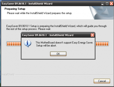

Steelmanus
Most nezegettem a lapunk GIGABYTE oldalat es ott ezt talaltam:
Unique Features:
Support for Easy Energy Saver (Note 9)
(Note 9) Due to the hardware limitation, you must install an AMD AM2+ Phenom series CPU to enable support for Easy Energy Saver.
Ez azt jelenti hogy csak Phenom procival mukodik?
Ja es az En procimhoz F1 BIOS-t ir elo vagyis azt alapbol tamogatta viszont ott a Realtek recsegett, ezert elobb feltettem az F2-t majd az F3b-t kihagytam es utoljara feltettem az F4-et mert szeretnek venni egy harom magos Phenom-ot de alacsony fogyasztasut, epp nezegetem hogy melyik legyen az. -
Steelmanus
Semmivel, viszont annal tobb problema van vele. Pl: a legtobb HDD homero nem tudja merni a hofokot, mert kiirja hogy driverhiba. A WD eppen most fontolgatja hogy felhagy vele, mert draga a plussz chip es elektronika a NCQ-hoz lenyegeben inkabb a rezges miatt talaltak ki hogy kevesebbet mozogjon a fej ergo nem remeg annyira. AHotswap-ot meg nem hasznalja senki mert pl egy olyan rack ami ezt tamogatja 16 K korul mozog szoval sokertelmet nem latom ezert mivel csutortokon erkezik egy Asus EAH4670-e vidikari ugyis ujrateszem a rendszert de akkor mar IDE-ben. Amugy ha AHCI-vel - nekem bele van integralva az SP3-ba - rakod fel a rendszert egyszer vissza lehet allni IDE-re mar most is igy megy a gepem de ujbol AHCI-re mar nem mert adatvesztes lesz. Amugy a laphoz kapott driver CD-n nincs nalam EasySaver progi csak EasyTune 6 van viszont egy PDF amin lehet nezegetni de az tipikusan Intel platformos C.A.I 1 meg ilyesmi.
Ez van legalul leirva:
Due to the hardware limitation, you must install the Intel® CoreTM 2 Extreme/ CoreTM 2 Quad/
CoreTM 2 Duo/ Pentium Dual-Core/ Celeron Dual-Core/ Celeron 400 Series CPU to enable
support for Easy Energy Saver. Before using the Easy Energy Saver function, make sure the
CPU Enhanced Halt (C1E) and CPU EIST Function items in the BIOS Setup program are
set to Enabled. -

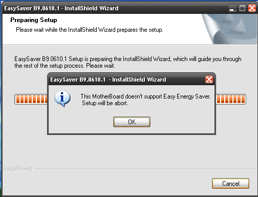

Steelmanus
XP Prof SP3-at. Igen jelenleg a lapunk legujabb F4-es BIOS-a van fent. A gond az hogy friss XP telepiteskor is probaltam szoval XP fel, alaplapdriver feltelepit es utanna probaltam ugysem ment a lap driverlemezerol sem leszedtem egy ujabbat az sem ment.
Hoppa, most jut az eszembe hogy en AHCI modban hasznalom a gepet talan azert?
Viszont az Easy Tune az telepul AHCI modban is.
Ti IDE modban hasznaljatok a vincsiket? -
Bozso68
Steelmanus #390 üzenetére
Hmmm... Ez érdekes, nekem nem volt gondom a telepítéssel, így tanácstalan vagyok.
geza12
Hali.
Nekem is ilyen procim van csak nekem DS3H az alaplap típusa nem UD3H, de nekem engedi felrakni a progit.
Frissítettél már biost amúgy?
Milyen OP rendszert használsz ? -
Steelmanus
Szervusztok!
Azt szeretnem megkerdezni hogy az Easy Energy Saver-t miert nem engedi feltelepiteni a lapom mindig ezt irja ki:
Ez proci fuggo vagy valamit nem allitottam jol be a BIOS-ban. A C&Q az engedelyezve van, es az mukodik is. A procim egy DualCore AMD Athlon 64 X2, 2400 MHz (12 x 200) 4600+ Brisbane -

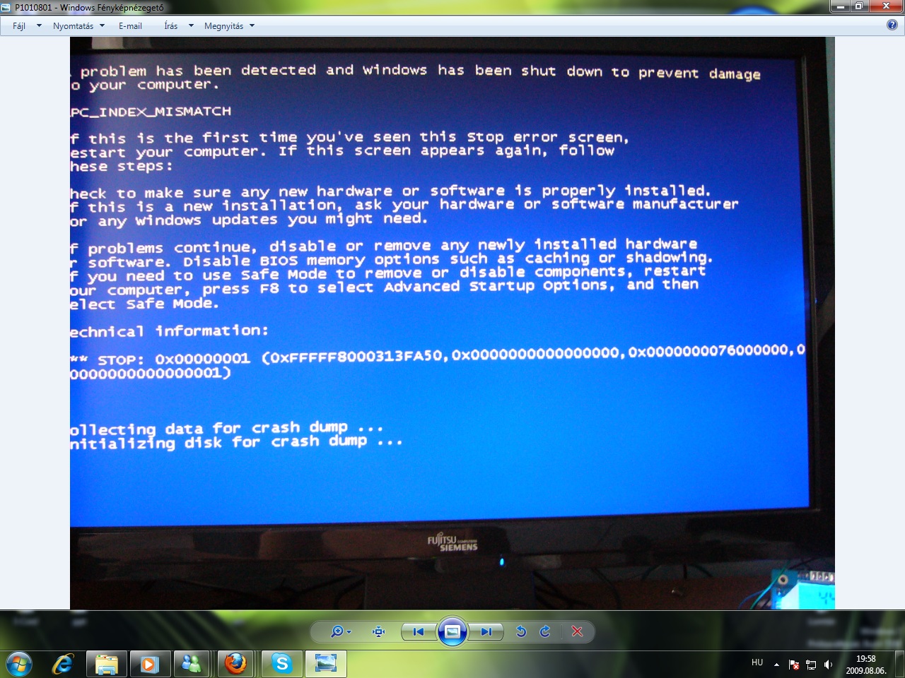

amúgy amikor nagyon felhúztam a procit bejött valami másfajta kékhalál ott fentebb van kép is nem tudod h az miért lehet?
próbáltam állítgatni mind2 hid feszét meg az északi híd szorzóját órajelét +feszt is adtam mindennek de sehogy nem megy

qgf
gondoljátok ha nem f3a-s biosom hanem csak f2-es lenne jó lenne
qgf
hali!
a proci beállítasi jók!!
de van egy kis baj. amikor beállítom akkor ugye újraindul nekem 64 bites w7-em van és akkor bejön a kék halál. ezelőtt azt hittem h a memók időzitése miatt mert nem volt rá idő h elolvassam. de lekaptam.
szerintem ez tuti nem a memó és nem is a vinyó baja
help!!itt a kép (a széléből egy kicsi hiányzik
