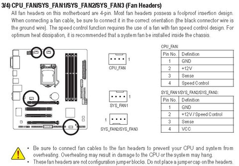

az alaplapod a CPU csatiról elvileg!!! CSAK PWM alapon tud szabályozni, a többiről viszont azt írja a manuál, hogy képes hibrid szabályzásra.Most vagy a leírás nem jó, vagy valamit nem jól állítottál be. Sajnos egyre több fórumon olvasom, hogy a copy/paste módszerrel készült leírásokban sokszor hibáznak.
Mit és hogy szeretnél vezérelni? Milyen ventit, melyik tipust és hogyan? A részleteket írd le légyszi.Négy pines csatlakozó és kizárólag PWM-es szabályozásra képes
1. GND
2. +12V
3. sense/speed/fan in
4. PWM/speed controlNégy pines csatlakozó és kizárólag feszültségalapú szabályozásra képes
1. GND
2. speed control/voltage control/fan power
4. NC/+5V/VCC/GND -

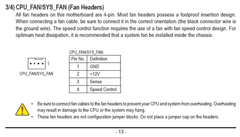

sziasztok,
kinéztem ezt az alaplapot:
Gigabyte GA-H81M-S2Hdoksi szerint így tudja vezérelni a ventiket.
Ha veszek 4-pin PWM-es ventiket, azokat tudja rendesen szabályozni?
remélem, hogy nem feszültség alapú szabályzást csinál, mert sok ventinek a motorja morog ha nem 12V PWM, hanem DC alapon szabályozzák. -

gg72
Ha a GA-B85M-D3H alaplap 4pin-es venti csatlakozóiba 3pin-es házventiket kötök, azokat is szabályozza a lap?

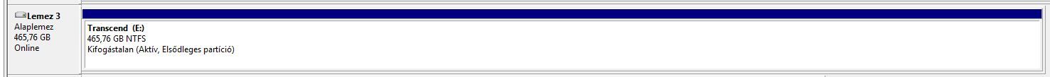

Viktor81
Szia !
Atlagos alaplemez NTFS particioval.
Jelenleg is hasznalom egy masik gepben. Holnap leszedem a drivereket, hatha.
Arra is gondoltam, hogy a chipset driver miatt... - bar eleg fura lenne. Lehet, hogy ujratelepitek es megnezem naturban USB2-n MS driverrel, aztan csak az USB3 driver es utana a tobbi. A fura csak az, hogy mas eszkozok normalisan mukodnek...Koszonom !

Shodan
Viktor81
Szia !
Kozben megneztem, a BIOS F8. Masik kerdesedre a valasz , termeszetesen !
Nalam az OS telepites azt jelenti, hogy minden komponensnek felkerul a sajat (nem MS) legutolso (vagy ha van tapasztalat, akkor a legmegbizhatobb) drivere. A legaprobbe is. Nem lehet az eszkozkezeloben semmilyen kerdojel, felkialtojel. A driver a Giga oldalarol valo volt, de a hiba utan letoltottem a Inteltol a legutolsot (talan 3 hetes) es azzal is megprobaltam. (ill. most is az van). Ami kulonos szamomra, hogy USB2-n sem mukodik, pedig szerintem a driver is es valoszinuleg a vezerlo is mas.Udv.: V.
Viktor81
Szia !
Gigatol toltottem le a legfrissebbeket.
BIOS nem a legutolso (talan F7) olyan ami tamogatja az Refresh Haswellt.
VGA, RST es mint mar emlitettem most utolag az USB3 driverek az Inteltol valok, a legutolsok.
Kozben kiprobaltam, egy USB2-es kulso HDD-vel, az mukodik...
Lehet, nekifutok megegyszer egy telepitesnek...V.

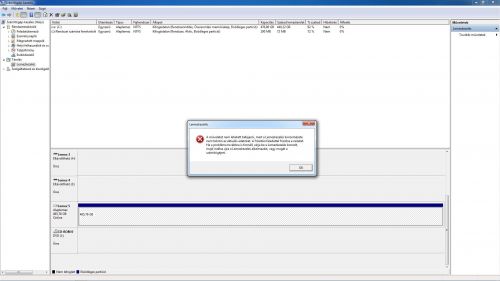

Viktor81
Szia !
Bar ennyire egyszeru lenne...
Ez volt az egyik elso dolog, amit probaltam. Azota telepitettem a legfissebb Intel USB vezerlo drivert, de semmi.
Ez tortenik, ha a lemezkezeloben betujelet szeretnek hozzarendelni. Az egy dolog, hogy USB3-as porton nem mukodik, de USB2-ben sem hasznalhato. Kenytelen leszek irni a Giganak, de felek, hogy az OS-re fogjak a dolgot, pedig szerintem nem szoftveres eredetu a problema. Sok eve foglalkozom szamitogepekkel (a munkam is ez) es baromi kellemetlen, de most teljesen tanacstalan vagyok. Ugy tunik, minden mas tokeletes, a kulonbozo fajtaju es sebessego pendrive-ok minden portban normalisan mukodnek, a HDD mukodik az itthon levo ketto masik platform ill. a TV USB2-es es 3-as portjain ezen a lapon pedig sehol.Udv.: Viktor
