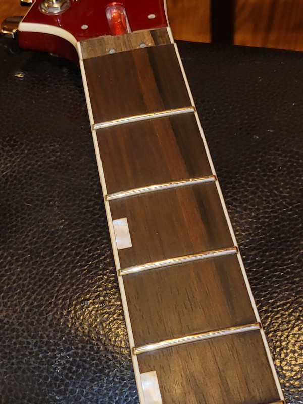

Megteszem én is a tippem: piros BC Ritch Mockingbird.
Köszönöm szépen a válaszokat. A nyereg magasság annyiban játszott közre, hogy túl magas volt, ráadásul kisebb rádiusz, mint ami kellene. Emiatt egyrészt sokkal erősebben kellett lefogni az 1. bundot, tényleg túl nagy erő kellett, részben emiatt is kopott jobban szerintem, rá kellett, hogy álljak egy kemény szoritásra. Másrészt ugye az első 1-2 bund kompenzált nyereg nélkül eleve kicsit magas tud lenni, főleg a vékony húrokon, de nálam a G# a G húron 11 centtel(!) volt túl magas. Természetesen tökéletes intonáció mellett.
A nyeregnek legalább egy teljes milliméterrel kellene alacsonyabban lennie, hál istennek a új nyereggel ez jó lesz.
Amúgy a G, H húrok első 2 bundján már játék közben is érzem a kopást, de együtt tudok (még) élni vele. Való igaz, hogy még csak 2 éves lévén a többi bund kb. újszerű állapotban van... -
Sziasztok, újabb tanácsért jöttem. Szétkaptam a gitárt a tremolo cseréhez, és így direktben elég leharcoltnak tűnik az első három bund (további bundokon is vannak kisebb mértékű kopások). Szerintetek ez érett lenne bund cserére? Elég puhának tűnnek a bundok, hogy így megkoptak. Nem vagyok nagyon könnyű kezű, de nem is szorítom nagyon a nyakat... Pár kép:
Ha meglépem, nyilván acél bundokat tetetnék rá, de nem tudom, hol csinálnak ilyet Budapesten megbízható minőségben (tehát makulátlanul, szépen és jól). Valakinek van ezzel tapasztalata?

) a megfelelő magasságú nyereggel, és az open akkordok is szépen szólnak. Ajánlom mindenkinek, aki ilyesmihez keres hangszerészt, és még egyszer köszönöm @Ctrl+Alt~Del-nek az ajánlást!
a hajam leteszem, olyan impresszív, amit Hensonék tolnak, de zeneileg nem fog meg, 3 perc után várom, mikor lesz már vége.
