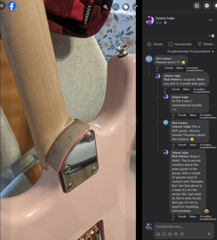

Itt vannak róla képek hátulról is, tényleg pörkölt nyaka van.

Amúgy ma délután kiékeltem az EVH gitárom nyakát, mert a híd legalacsonyabb állásában is bazi nagy volt a húrnyomás. Gyárilag egy kis furnércsík volt a nyakzseb végébe maszkolószalaggal beleragasztva ékként. Gondolom pár hónap alatt összenyomódott, és már nem tudta ellátni a feladatát. Tettem bele fél milli vastag alis sárgaréz shimet, az már nem fog összenyomódni. A húrnyomást rettentő alacsonyra be tudtam állítani így, szóval kap egy plusz pontot a nyak és a bundozás minőségéért az EVH Wolfgang Standard. Kár, hogy egy újonnan ~250 ezres gitárnál ilyen beavatkozás kell, hogy használható legyen.

Dehogy húztam túl a pálcát, semmi köze hozzá. Úgy látszik, nem ment át a lényeg, elmagyarázom még egyszer: ha rendes játékpozícióban (függőleges a test síkja) behangolom, akkor nincs semmi gond. Amint vízszintesbe fordítom a testet a pickupokkal felfelé, a gitár feje annyira meghúzza a nyakat, hogy pár centtel feljebb szólnak a hangok rajta. Érted, a saját súlyátol. Amint visszafordítom a testet függőlegesbe, visszaáll minden.
Goose-T
Nem mintha az ilyen minőségű hangszernél nagyon számítana, milyen fából van. Úgyis harmadosztályú, kényszerszárított, görcsös uszadékfa valószínűleg annyi pénzért.
Nekem is van egyébként egy fehér SX SJB62-m, a nyaka olyan, hogy ha vízszíntesre állítom a gitárt, elhangolódik felfelé, mert a saját súlyát nem tudja megtartani a nyak.
Amúgy a legolcsóbb kategóriás SX-ek általában hársfából vannak, ami nem abból van, annál odaírják a típusnévbe is, hogy ash vagy alder.
