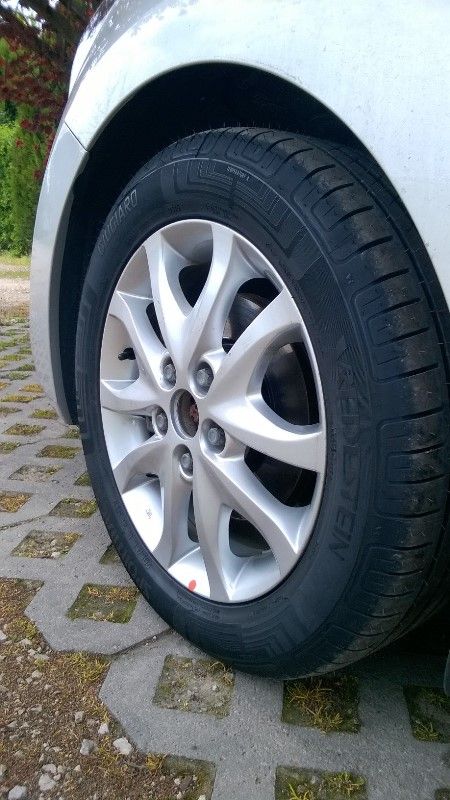

Nekem is felkerültek csütörtökön 205/55R16 méretben a Nexen-ek, eddig nagyon keveset mentem csak velük, az én első benyomásaim (korábban Michelin CC-k voltak a kocsin) hasonlóak a tiédhez:
- a szerelő elsőre szintén azt mondta, hogy milyen furán vékony az oldalfaluk, de utána megnéztük a CCt és hát az sem tűnt vastagnak (pedig az erősített volt)
- a centírozásnál kevesebb súly kellett, mint a CC-nél
- tényleg halk
- komfortosabb, mint az XL-es CC
- kicsit maszatolósabbnak tűnik, de azt írják német fórumokon, hogy ez kb. 500km után eltűnik (gondolom ez a puhább keverék és nagyobb profilmélység miatt is van így)
- szintén frisebb DOT-tal érkeztek, mint ami a honlapon van
- Made in China (nem tudom milyen smiley-t tegyek) -

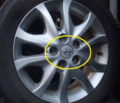

Ma vettem használt, de gyakorlatilag új állapotú Hyundai gyári alufelniket (15ezer/db):
5x114.3
6JX16
ET50Elvileg ez lett volna 100%-ban jó rá:
5x114.3
6.5˝J x 16
ET51Mennyire gáz szerintetek, hogy 13mm-el keskenyebb ez a felni, mint a gyári? 205/55 R16 gumik mennek majd rá. [link]

Sziasztok! Még mindig a felni témám lovagolok... Ismét találtam egy jó árban lévő Hyundai gyári alufelnit, amiről csak az alábbi adatokat tudom: 6.5x16 / 5x114.3 / ET 46. Az autónkra gyárilag ilyen felnik valók:
Átmérő: 16"
Lyukosztás: 5x114.3
Felni szélesség: 6,5
Felni ET szám: 51
Agyátmérő: 67,1Az ET elvileg ugye még tűréshatáron belül van, ha jól tudom, de mi van az agyátmérővel, az is fontos alufelninél? Ha igen, rákérdezek.

TaaT: Pont most találtam egy szettet, de egy adat nem stimmel, nekem ilyen kellene:
Collméret: 16
Osztókör: 114.3
Lyukszám: 5
ET szám: 51
Agyfurat: 67
Felniméret: 6.5˝J x 16Amit árulnak:
16"
5x114.3
6JX16
5x114
ET51A felniméretnél (szélesség, ha jól tudom) számít az a fél col?
