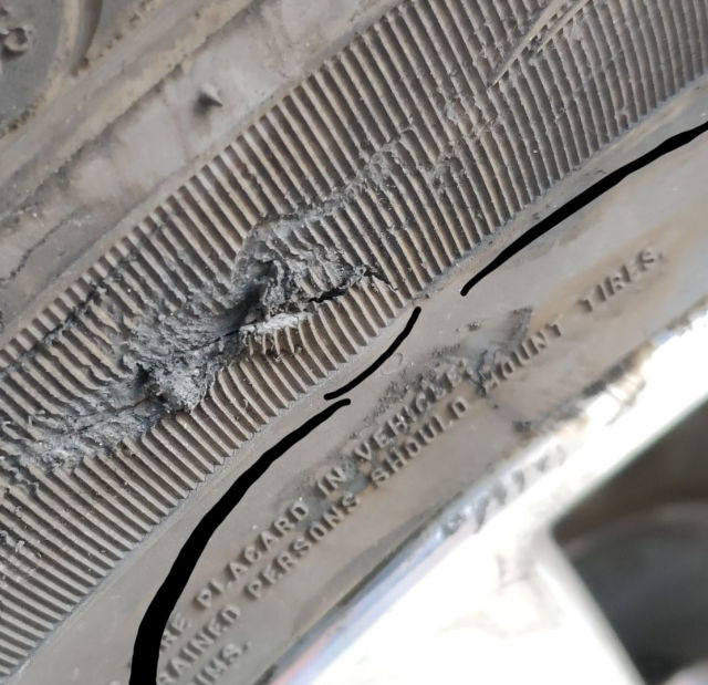

Esztétikai probléma, engem egyszer ilyen problémával gumis elhajtott
Drágább autó, jobb gumis másik alkalommal pedig a ragasztó és szorító kötés egy éjszakára módszert ajánlotta fel (265 ló és összkerék, első tengelyen történt - nem volt veszélyes, nem kellett csere; másikat 2-3 éve így használjuk, néha ránézek azért). -

Volt így javított gumink, kiszúrták. Teherautón futott, baj nem volt vele, pár évet még elmentek, és nem 1 fővel
Az a baj, hogy javítás nélkül sokszor nem derül ki, sérült-e a szövet, vagy csak a legkülső réteg kapott, fölöslegesen meg nem szeret senki sem dolgozni. A Golfon most is van egy parkolás közben horzsolt gumi hátul, gumis is csak azt nézte, milyen mély a sérülés. Masik esetben (E350, ott azért lehetett volna profit),, másik helyen ragasztó és szorítókötés volt a reakció
Harmadik az említett teher volt, csak eresztett, de tartott, nyilván figyelni kell. A konkrét felni szett is, ha már meg lett véve, különös odafigyeléssel még elmehet, egyszeri usernek nem biztos, hogy való

Meg kell nézni, ha felhajtod a kis fület, látni-e a szövetet, illetve abban folytonossági hiányt. Mivel nem púpos, még vállalható is lehet, hátra felraknám, aztán megfigyelés
Kornél: vulkanizálás
Mikor egy autó ára a gumi (ipari), bizony megéri nekiállni még teljesen átszakadt oldalfalnak is. Ha csak a külső gumi réteg sérül padka mellett mondjuk, szvsz simán elfogadható, ha visszasütik. -
