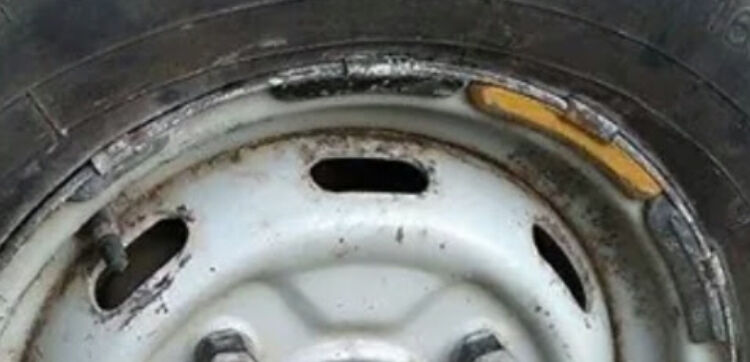

#42332
Római guminál intéztem ilyet valamikor. Ha mégis lenne türelmed
akkor közepes kalapács az ívre, nagy kalapáccsal pedig arra ütni, és úgy finoman vissza lehet egyengetni.Szörnyülködjetek: Golffal kezdő jogsival, éjjel közepén, stb... szóval elkaptam egy nagyobb kátyút. A felni hasonlóan nézett ki, a gumi is láthatóan kicsípődött, le is eresztett. Pótkerék fel, itthon a fent említett módszerrel felni kiegyengetve... azóta sem tudom, melyik felni volt, de mind bírja
Traktoron meg még súlyosabb rémségek lettek elkövetve - kovács bácsika sok sérülést kiegyengetett már nekünk (talán földből kiálló tuskók vagy kövek okozhatták), de némelyiken voltak repedések is, ki lett hegesztve, mindenki boldog (csak a bontott 70k és akkor futár lengyelektől, vagy új 2-300k). Személyautónál persze nem éri meg hegeszteni, csak az alut. -
