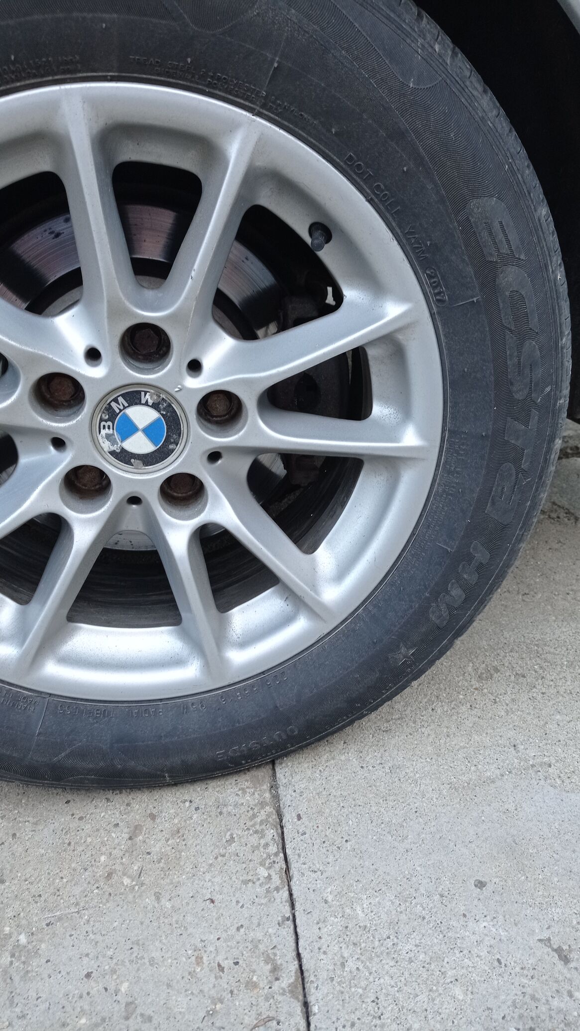

Udvozletem
Lehet hogy mar jartam itt a kerdessel, de:
E39 25d AT ala 225 55 r16 meretben milyen gumi lenne a megfelelo keves eves futasra? Biztos, hogy a 10e km-t sem eri el majd a futasa, es az is biztos, hogy cserelni fogom.
Kumho volt eszemben, 23e kb darabja, de nekem ez gyanusan olcso. Utana a jobbak 30e ft kornyeken vannak.
Esetleg 205 55 r16? Joval olcsobbak, persze keskenyebb. 225 sem ervagas, de 350nm nyomatek melle nem gondolok olyan fu de szeles gumit. Jelenpeg hasznalt, 4mm+ michelin es valami masik premium van alatta. De ok is 5+ evesek.Masik a teli: 205 60 r15
Jelenleg jo a melysege is, puha, de 10 eves kb. Ez is gyanusan cseres, de a gumis el is adna gyorsan. Michelin blizzak ml005
Helyette valami uj eszaki markat gondoltam, pl nokian, akik tudjak is mi az a ho. Viszont mi nem. Ritkan hasznalnam telen az biztos az autot, igy ide continentalt meg egy eros ko,epkategoriat is tulzasnak erzek. Az osszes teligumi jegen verzik el, azt tudom.
