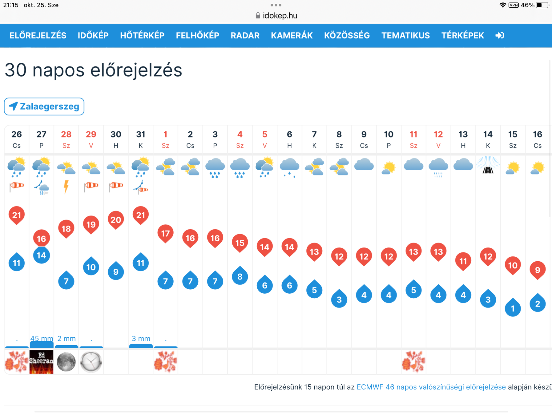

Szerintem még nincs itt az ideje, jöhet meglepetés még.
Ettől függetlenül egy jó hete gondolkodom már rajta. Eredetileg az volt a tervem, hogy legyalulom a végéhez közeledő téli garnitúrát, de ránéztem, még 4,5-5 mm a mintamélység, így esélyesen bespórolom még jövő télre.
Jövőre nem kizárt, hogy cserélem az autót - nem biztos persze - így nem ruháznék be új téli szettre egy szezon kedvéért. -
