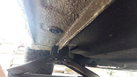

Qru: Lakatos ismerőssel át akartam alakítani, hogy olyan legyen, mint a gyári emelőjének a vége, vagy gumiból csinálni olyat, de azt mondják, hogy az veszélyesebb, krokival jobb a futóműnél.
[link] Ilyenre gondolsz gondolom.
A gyári emelő meg ilyen, alá próbáltam:
A lemezek összefutásánál és kívül nem is ér neki. Szeretném megőrizni ezt az állapotot, én emeltem fel először tegnap 1 keréknél, eddig végig márkaszervíz emelgette egyben.
A bölcső csavarjánál meg elvileg rohadt erős. Hátul meg kb. 10cm-vel az emelési pont után van a hídnak a tartója. Onnan elvileg nem eshet le, nem dőlhet el, stb.

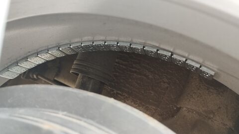

Nem értem, hogy miért nem cseréltették azt az 1-et, bazi nagy régi cég, és ha ti tudjátok, hogy nem kerek ez így, akkor ott is tudták. Ha sz*r, akkor nekik is visszaveszik onnan ahonnan beszerzik.
Az nem lehetett egyébként, hogy megnyomorodott a gumi a szállításnál végleg vagy ideiglenesen? 2,3 bartól mindenképp helyre kellett volna ugrania, ha nem selejt?
Az alkalmazott elsőre a gumit mondta, azt nem tudom, hogy megpróbálták-e csak a felnit megforgatni... mert én a kocsi mellett voltam, a gumit meg egy szobával odébb szerelik.
Tök új continental gumiban lehet egyáltalán ennyi? Akkor elvileg átlósan 80g és 90g kellett neki.
A legjobbra pedig csak 35g összesen. -
[CS]Blade2

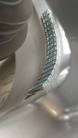

Visszavittem, visszavették az egész szettet cakk-pakk, az átszerelés díját is visszaadták, és visszarakták a téli kerekeim. Annyi, hogy "kitiltódttam" innen. Azt mondták, hogy nem rendelnek 1-et, mert úgyis ugyanilyen lenne, stb stb. Én viszont elégedett lettem volna, ha azt az 1-et kicserélik olyanra, ami max. alig több súlyt igényel, mint a másik 3.
A jobb elsőn összesen volt 7db.
Ez volt a súlyokon:
Fe5
X
Fe5Most újra az egész, kereshetek másik boltot, de lehet, hogy lemondok az alu-ról. Netes rendelésnél belenyúlnék megint, sz**ó lenne visszaküldeni, stb.

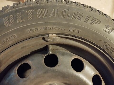

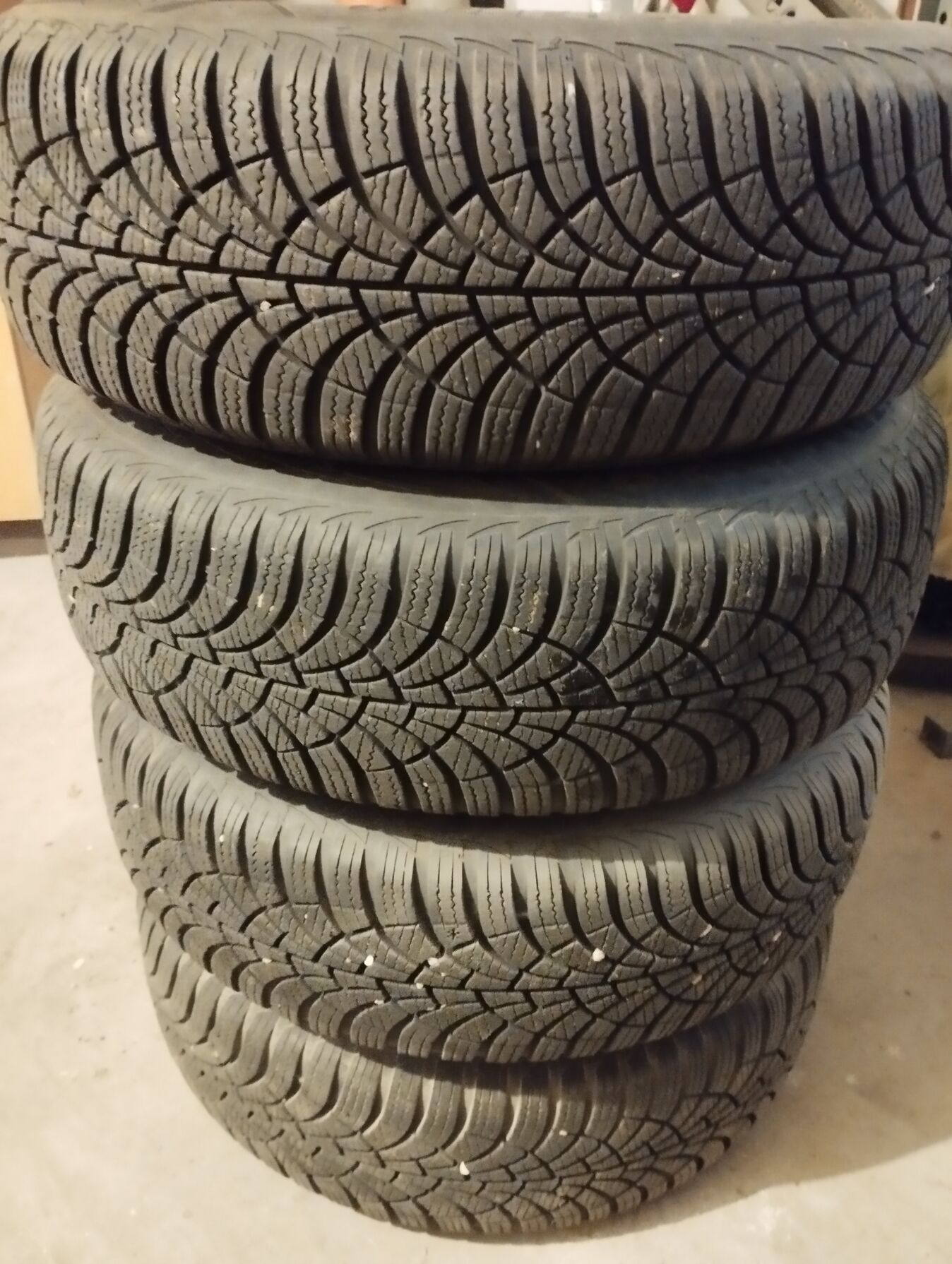

Ilyen amit árulok Ultragrip. 2014-es DOT van rajta, de aszem 2015.10 vettem. Utána végig amikor nem volt felszerelve, akkor 2 bar-on 18-19°C-ban sötétben tároltam, és mindig előtte lemostam és kiszedegettem belőle a kavicsokat, kivéve most, mert most feltettem, majd visszaraktam a nyárit, hogy azon vigyék el a kocsit, mert a télit jobb eséllyel tudom most eladni, így ebben az 1 hétben amíg fentvolt már szedett össze kavicsokat.
Nulla, nem látszik meg rajta a 2014-es DOT és a 2015.10-es első bevetés óta eltelt idő. Nulla repedezés.
A Kinergy Eco kicsit újabb, DOT-ban jóval újabb volt, és oldalán bár annak sem volt, a futófelület felől a barázdákban már rácos volt, volt sok kis apró repedezés.Azért a prémium cucc jobban bírja még ma is, hiába egyre ócskábbak ezek is.

Gumiméretben kellene egy kis segítség.
Ford Focus. 2001-es. Használtan vettük, akkor 185/65 R14 gumik voltak rajta. A legutolsó cserénél viszont 185/70 R14 került rá. (Sava Eskimo 3 téli)
Feltételezem, hogy a gyári ford acél felni van rajta, de ez sem 100%, mert ki tudja, hogy nem-e változtatta meg az első tulaj.
Na most, ezekre a felnikre vehetek 175-ös gumikat is, vagy mindenképp 185/65 kellene?
Egy kereső szerint a gyári Focus 1-es méret egyébként 175/70.
A másik, hogy ami most rajta van, azt jól gondolom, hogy nem szabadott volna feltenni? 185/70-el nagyobb lett a kerékméret, mint a megengedett? (Ezzel a mérettel nem ér le a kocsi alja a garázslejáróban)Valamint, ha sikerült megfejteni, hogy milyen mehet rá, akkor egy ajánlat is jöhet. Én Bridge LM-001 téli-re gondoltam (elvileg 2014-es fejlesztés, 15"-osban jó volt a teszteken is), de, ha 185-ös kell, akkor kénytelenek leszük olcsóbbat nézni, mert az már nem jön ki kb 60K-ból sem.
