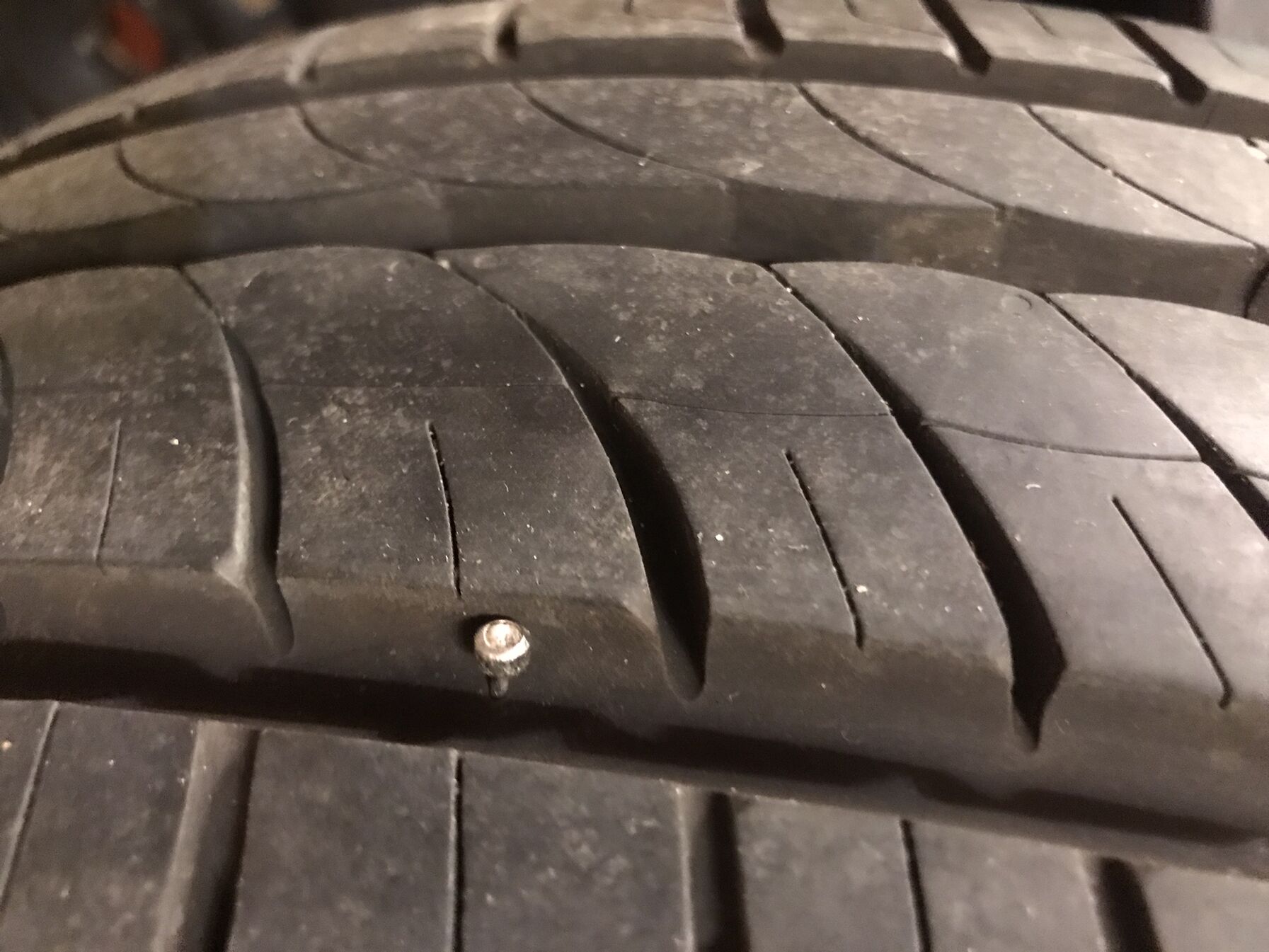

Most, hogy elővettem a nyári gumikat előkészíteni a szezonra, láttam, hogy egy szép fülbevalót is kapott a kerék. Sajnos ahogy kihúztam ereszteni kezdett.
Ezt megtudják javítani problémamentesen? Nem szívesen dobnám el a gumikat, még az öntési minta is látszik. [kép] -
