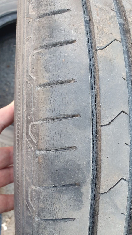

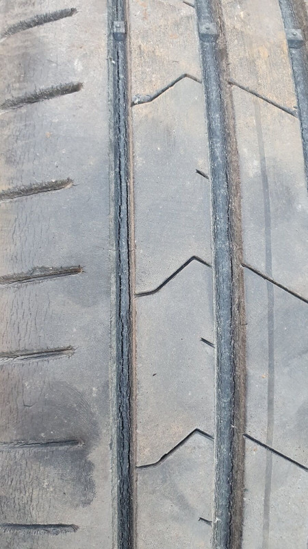

Kiszedtem a pótkereket mondom megtakarítom, átnézem.
Bridgestone Turanza ER300
2011.07 havi.
Sajnálom kukázni és venni 30-ért egy másikat csak azért, mert öreg. Pedig neten is mindenhol azt írják, hogy pótkeréknél is max 10 év.
