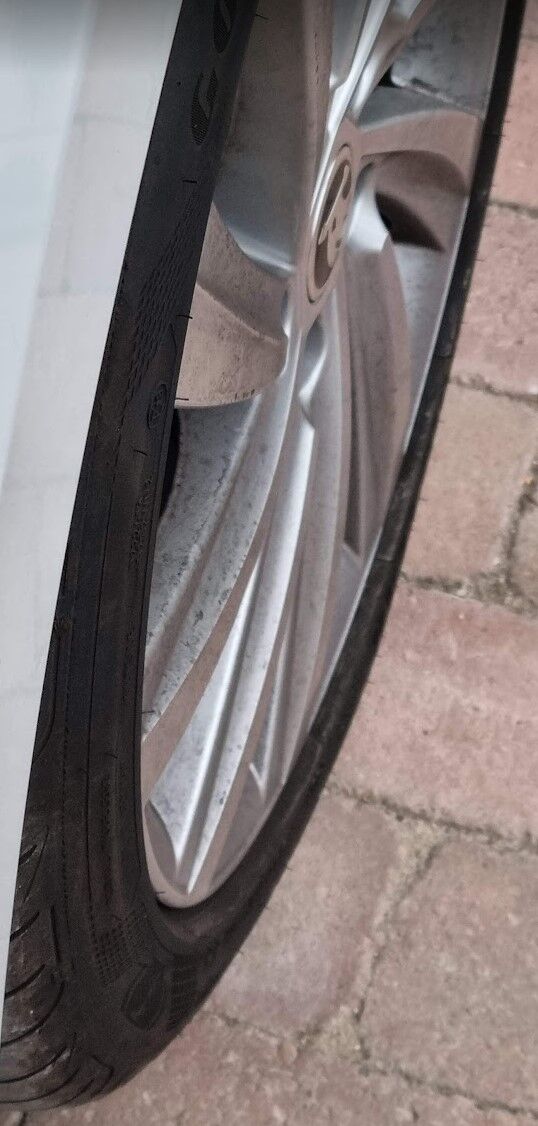

Mivel egy defekt miatt - a flottakezelő jóvoltából - március eleje óta már ismét nyári gumival járok, volt alkalmam tegnap 0 fokban havasesőben is kipróbálni, mit bírnak, mellettem a füves rézsű fehérlett a hótól...
Pályán mentem vele, rángattam kicsit, fékezgettem, azt kell mondjam, hogy teljesen jó volt, egyáltalán nem volt para. (Nyilván nem voltam a határon...)Ezt főleg azért írom, hogy aki fél a 4 évszakos gumitól a tél miatt, szerintem ne tegye, már egy jó nyári is az esetek 95%-ban használható - lenne.
Egyébként a delikvens egy 2022-es GY Eagle F1 Assymetric 5, harmadik szezonjában.
