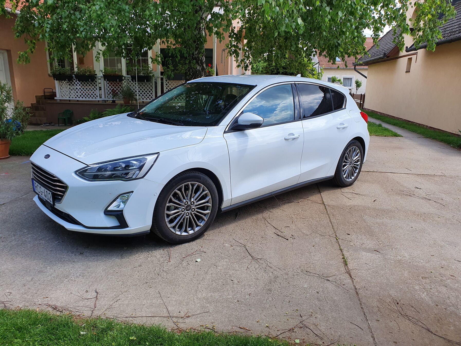

Itt az ideje a nyári gumi cserének, de elgondolkodtam egy picit. 5 és fél éves a téli (16" Dunlop Winter Sport 5) és nyári (17" Michelin Primacy 4) is. Elég keveset mentem mind a kettővel, kb 5 ezret a télivel, 20-at a nyárival, a kopással nincs gond, pedig adom nekik, ha úgy adja a helyzet, főleg a nyárinak. 95%-ban garázsban áll az autó.
Mit gondoltok, meddig hagyjam őket? Az utolsó szezonban még mind a kettő jónak érződött, de tény, hogy esőben és hóban (egyetlen egy nap volt itt az alföldön) óvatosabban mentem, nem próbálgattam őket.
A télinek külön acélfelni van, ez igazából mindig bántotta a szememet egy picit, a nyári gyári alufelni sokkal jobban bejön
[kép]
Annak idején még tapasztalatlan voltam, ment a story, hogy télen sóznak, tönkreteszi az alufelnit, és amúgy is jobb a magasabb 16" felni télre... így lett egy 16" acélfelnim.Gondoltam rá, hogy eladom a télit, ameddig még jó állapotú, így viszont az első kérdésem: mennyire jó ötlet az alufelnin cserélgetni a gumikat? Árthat a gumiknak és a karcmentes alufelninek?
A másik kérdésem pedig: olvasgatom a topikban, hogy ajánljátok a 4 évszakos gumikat télire, amit teljesen megértek az elmúlt évek után. Viszont jól gondolom, hogy nekem jobb egy sportosabb nyári, és mellé télire egy minőségi 4 évszakos? Nyáron azért szeretek sportosan közlekedni, van jópár nagyobb körforgalom errefelé, és jobb kanyarok, ahol lehet nyomatni, pl.: [link].
Mennyire állják meg a helyüket ezek a 4 évszakos gumik, ha pl. bejön egy német út a tél közepén (90% autópálya)?
