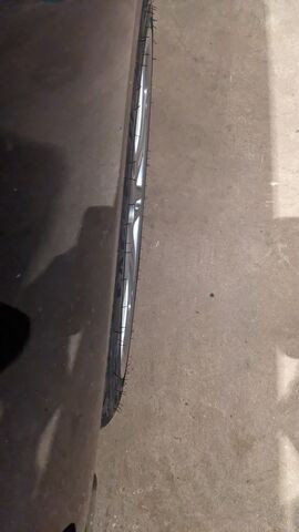

Szélesebb gumikkal lehet jobb lenne, de ez a gyár által megadott méret, de a téli sem szélesebb mégis fasza a rajta a peremvédő.
Mindegy, ez ilyen, továbbra is nagyon vigyázni kell a felnire. Bár a hibák 90%át eddig sem én, hanem a gumis, szerelő csinálta rajta, ahogy a fényezésen is.
Fent a GY F1
Azért nagyon más mint a P3, sokkal jobb az autó kormányzása és úton tartása, úgyhogy köszi mégegyszer az ajánlást

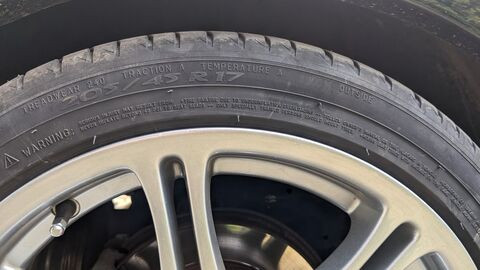

Peremvédő az sajnos semmi (fotózni naná hogy elfelejtettem), semmit sem nyúl ki 205/45-R17 méretben.
Brigdestone téli még mindig a legjobb ebből a szempontból, pedig volt már jópár szett gumma ezeken, de egyedül azon volt eddig olyan a peremvédő ami már konkrétan mentett meg padkázástól, ez biztosan nem fog szerintem a felni sarka jobban kiáll mint a peremvédő, de max egy szintben van (gumiméret ugyanaz).
akkor kap a hátsó -0,1-et egyelőre aztán meglátjuk, köszi mindenki
P3-ak szerintem hazaértek, bár borda van még rajtuk, de ma utazó 90-el zene mellett is zavaró volt, annyira nem is bánom, lassan akart kopni és már régóta vágyom valami sportosabbra

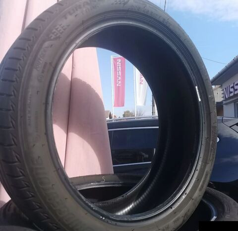

meg mint közben kiderült csak úgy új, hogy új autóról szedték le, Nissan márkereskedésben.. mert a tulaj 4 évszakost akart
amúgy ezek a gyárilag szerelt gumik minőségre ugyanazok amiket a boltban veszel, vagy mint a gyári PC házak hogy telepakolják selejt coolerekkel mert úgyis megveszed?

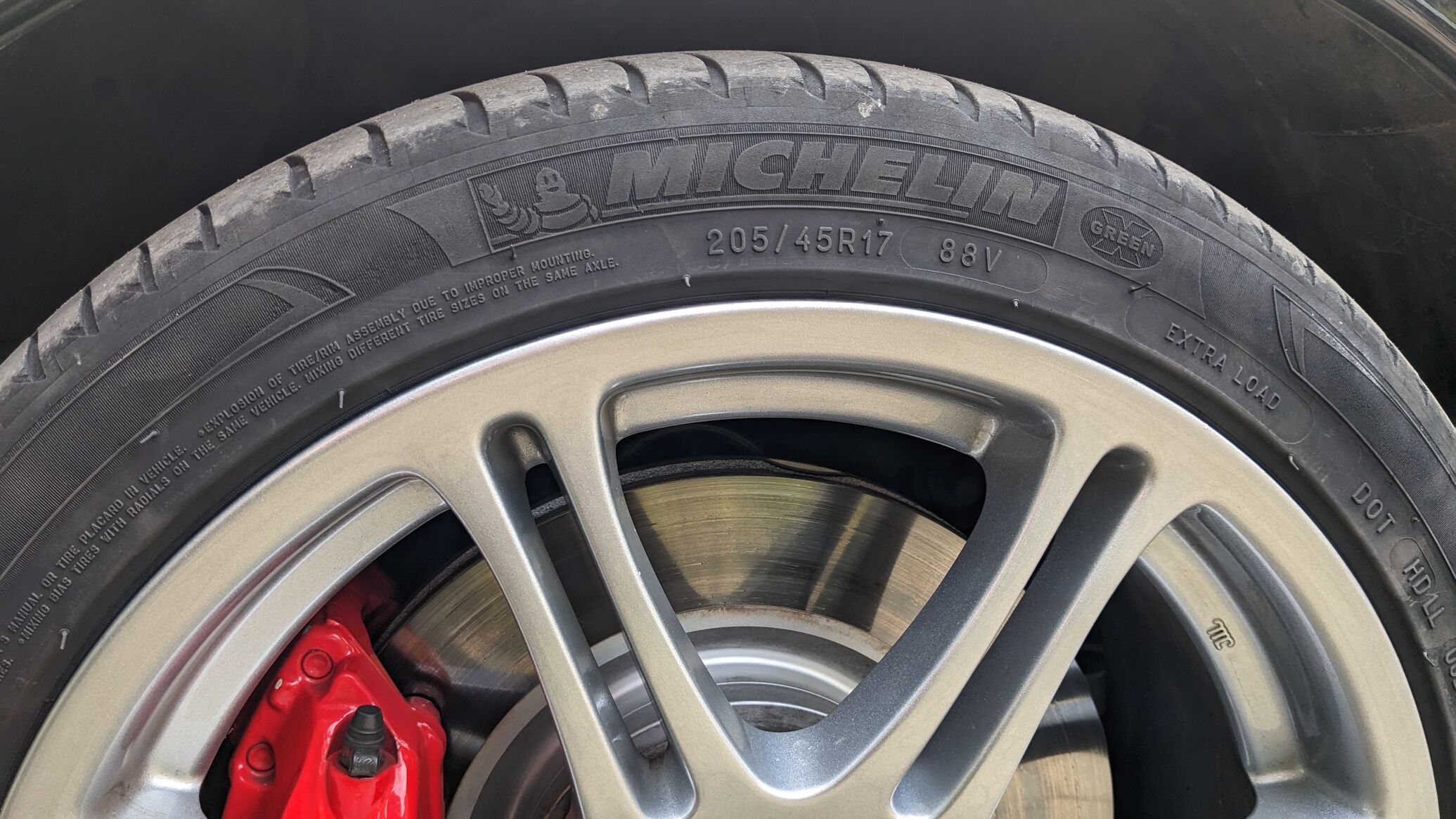

PS5 vagy 4 lesz. ezek /45-ben ugye már mind peremvédősök, vagy létezik ami nem az? Mert úgy látom sok webshop nem tűnteti fel
FSL, MFS, RFP, FP, FR etc..
ezek gyártók fantázianevei vagy hatékonyságbeli különbségek is vannak?
pl. MFS - maximális peremvédő, FR csak szegélyvédőt jelentÉlőben is láttam már hogy valamelyik jobban rányúl a felnire mint a másik, vagy ez csak az eltérő gumiméret miatt lehet, vagy mondjuk egy sport pilot, potenzának nagyobb lehet a válla mint egy primacy, turanzának?

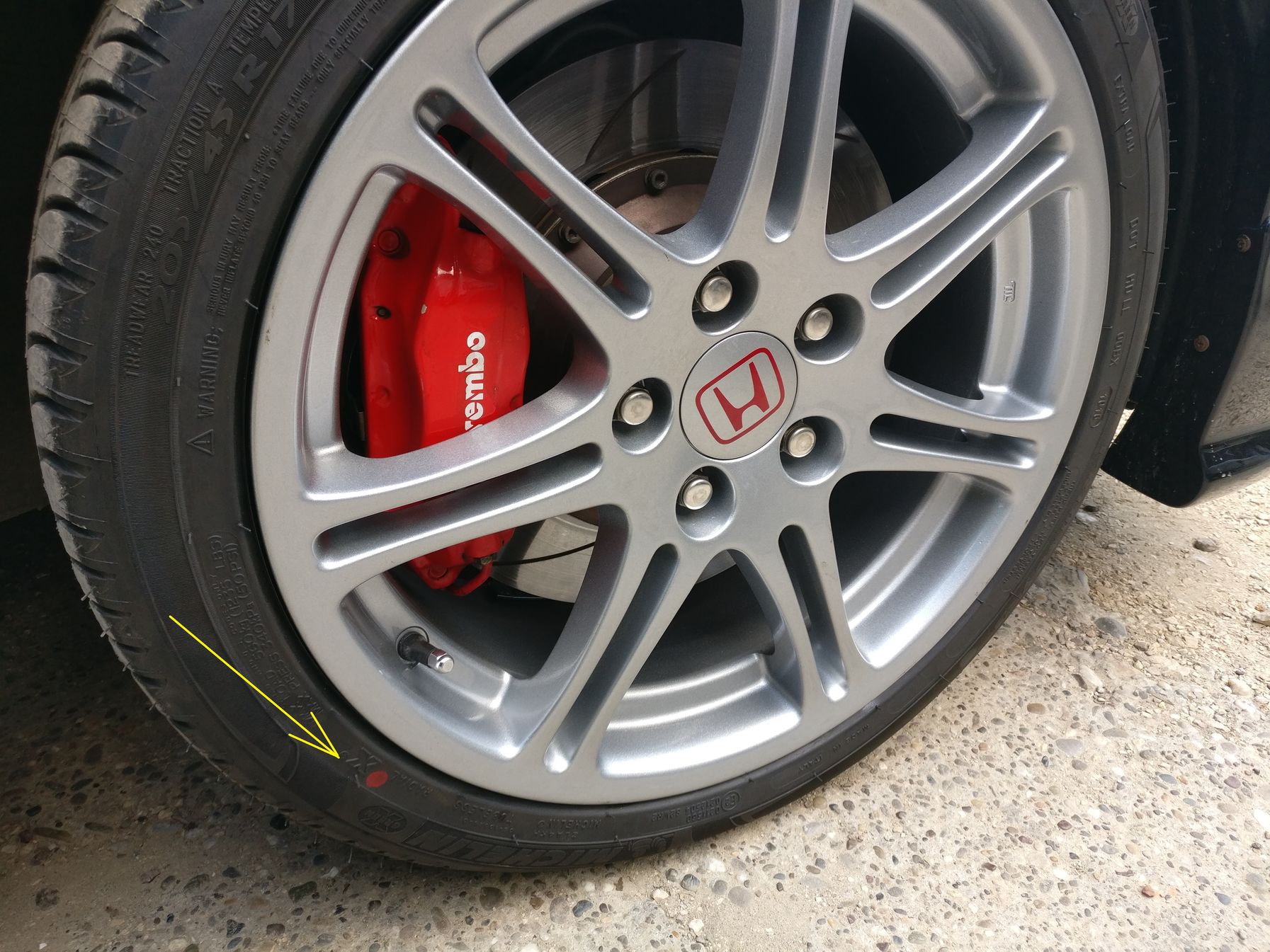

bele van írva a kupakok belsejébe így hülyebiztos, nem tudom összekeverni az oldalakat, gumik meg új kora óta a felnin vannak
viszont a fentebb írtak a kagylós kopás inverze? lehet alacsony nyomáson használom állandóan ezért a két széle kopottabb
