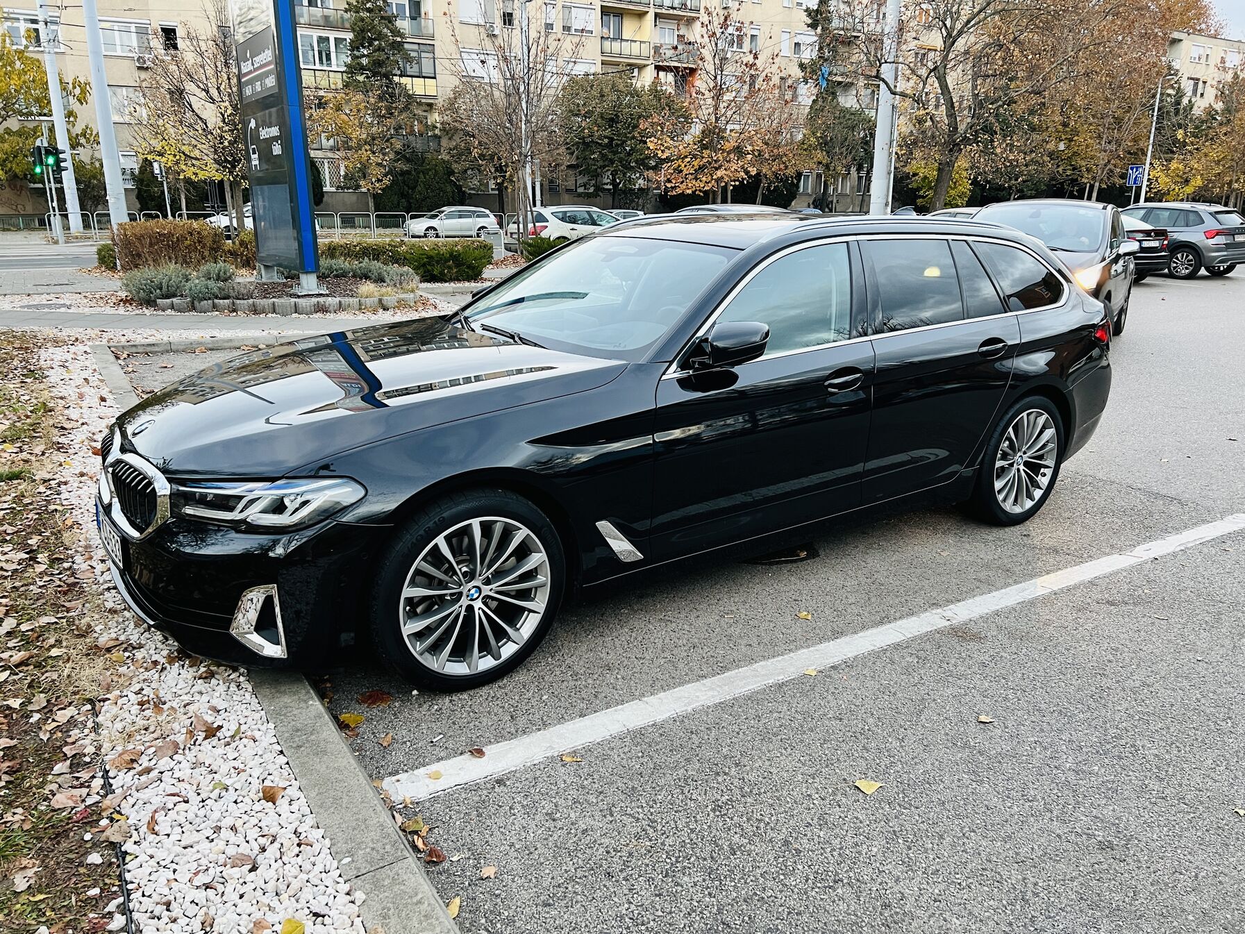

Vettem egy használt autót, melynél a nyári gumi kuka (Sportcontact6). Érdemes most nézegetni, vagy a tavaszt várjam meg mindenképp?
2 éves, 5-ös BMW-ről beszélünk, érdemes most is "csillagos" gumit vennem, vagy mehet rá bármilyen? Sem pótkerék, sem kompresszor nem járt hozzá új korában, öntömítő abroncsos.
