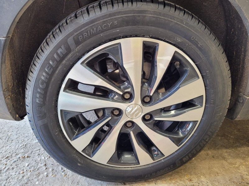

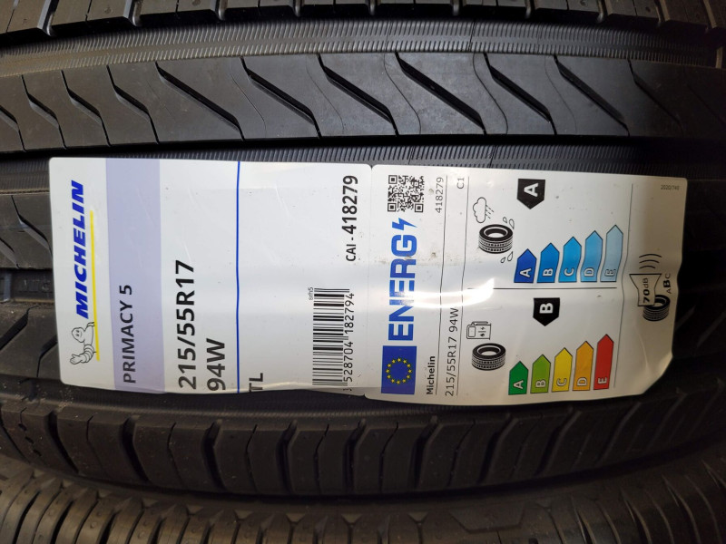

Épp most végeztem a helyi gumisnál (BHP partner), a Michelin26 kuponkóddal, ingyen szereléssel 57000Ft volt darabja. 7,2mm profilmélység, tavaly év végi Spanyol gyártás.
Lehet, hogy máshol olcsóbb lehetett volna, főleg, hogy a hirdetéssel ellentétben felszámoltak darabonként 990Ft szállítási költséget.

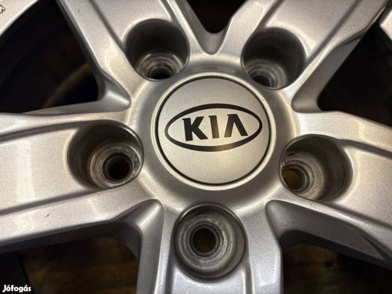

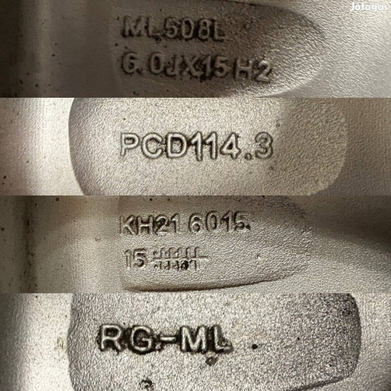

Most sikerült vennem a 2017-es 1.4 CVVT Kia Venga autónkhoz 15"-os alufelnit (2015-ös felnik és KIA takaró kupak van rajtuk).
Nem tudom, hogy nem okoz-e gondot, hogy az ET-szám a gyári 48 helyett csak 43 (a többi paramétere stimmel, elvileg németországi Venga autóról való).
Ami még feltűnt, hogy nem teljesen passzol a gyári peremes kerékanya a felnibe (az, ami felfogja a lemezfelnire a gyári dísztárcsát), mintha kicsit másabb lenne a kúp formája.
Elképzelhető, hogy másfajta anya kell hozzá (azt sajnos nem adtak mellé)? Esetleg nem gyári Kia felni lehet?

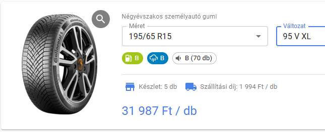

Én megfogadom tboldi javaslatát és nagy valószínűséggel Continental ASC2 lesz. Ez is elég téliesnek néz ki, aztán remélem, hogy lassan fog öregedni.
Talán még a CC3-at megvettem volna, de nincs a méretemben, így nem szívesen vennék egy CC2 régebbi fejlesztést, esetleg nem is friss gyártásút kapnék (az ASC2 mintája talán téliesebb, jobban is tetszik).

Igen, a Conti ASC2-t is nézegettem, még valamivel olcsóbb is, mint a CC2.
Nekem szinte a legfontosabb a lassú öregedés, tehát minél tovább őrizze meg az újkori paramétereit (hiába a legjobb új korában, ha 2 évesen rosszabb, mint a másik, ami új korában egy kicsibvel volt gyengébb).

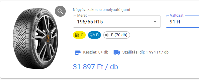

Én is most tervezek venni 195/65 R15 méretben.
Én a Michelin CC2-t néztem ki (neked még szóba jöhet CC3 és a CC+ is, nekem egyik sincs méretben).
Nekem is a legfontosabb a téli és a vizes tapadás, valamint a késői öregedés, mivel 10ekm alatt megyünk évente (tapadjon jól 3-4 év múlva is).

Mi a felni ET száma és hány coll széles?
A gyári 16"-os felni is 6" széles, akárcsak a 15"-os felni. Ezért nem is értem, ha a 15" ET48, akkor a 16" miért ET51?
Amit én is kinèztem a múltkor (15" Alutec), elvileg minden adat stimmel, de ettől függetlenül nem merem látatlanban megvenni, hátha eleri a féknyerget.

Minden paraméter stimmel? Mennyi az ET száma (51 a gyári)?Én nem látok semmi hasonlót a net-en.
Egyetlen 15"-os Alutec felni van csak, ami jó lenne a Kia Venga autónkra.

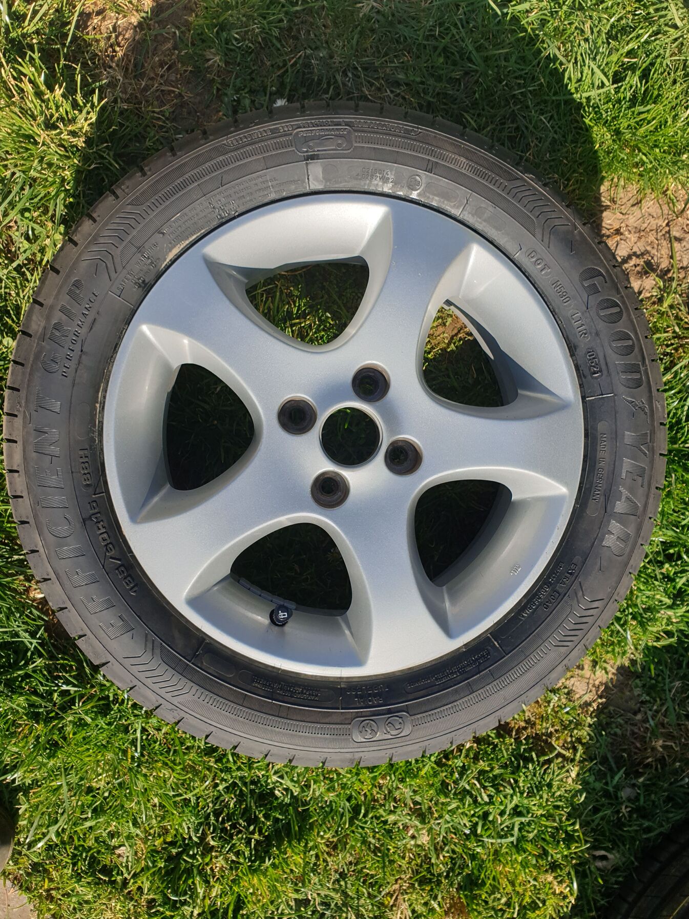

Most vettem egy 2017-es Kia Venga autót. 8db komplett kérek van hozzá 15" lemezfelnin, 195/65 R15 nyolc éves gumikkal.
A nyári felnik szinte újak, a téliek enyhén rozsdásak, de mindegyikben eredeti 8 éves TPMS szenzorok vannak (nem tudom, hogy mennyit birnak, de nincs sok km az autóban).
Nem tudom eldönteni, hogy mi lenne a jó megoldás. Eladni a 4db téli kereket és venni a nyári helyett 4 évszakos gumit, vagy az enyhén rozsdás felnire új téli gumit (a nyári az Continental prémium contact, kibir még pár évet)?
Nézegettem az alufelniket (az lenne az igazán szép megoldás), de nem találtam még hozzá valót 15"‐ban (esetleg érdemes lenne 16"-ban a jó minőségű magyar utakra? A gumi is drágább lenne rá). Novemberig még van időm eldönteni, hogy mi legyen a megoldás.
Szerintetek mennyiért lehetne eladni a 4db téli kereket kompletten (Toyo Snowprox S943, jó állapotú és szinte eredeti profil mélységű, viszonylag puha gumik. Egyáltalán lenne rá igény?)?
Hol tudnék nézni hozzá való, eredeti, vagy jó minőségű alufelnit (melyek a minőségi márkák, amik jól bírják a latyakos telet)?

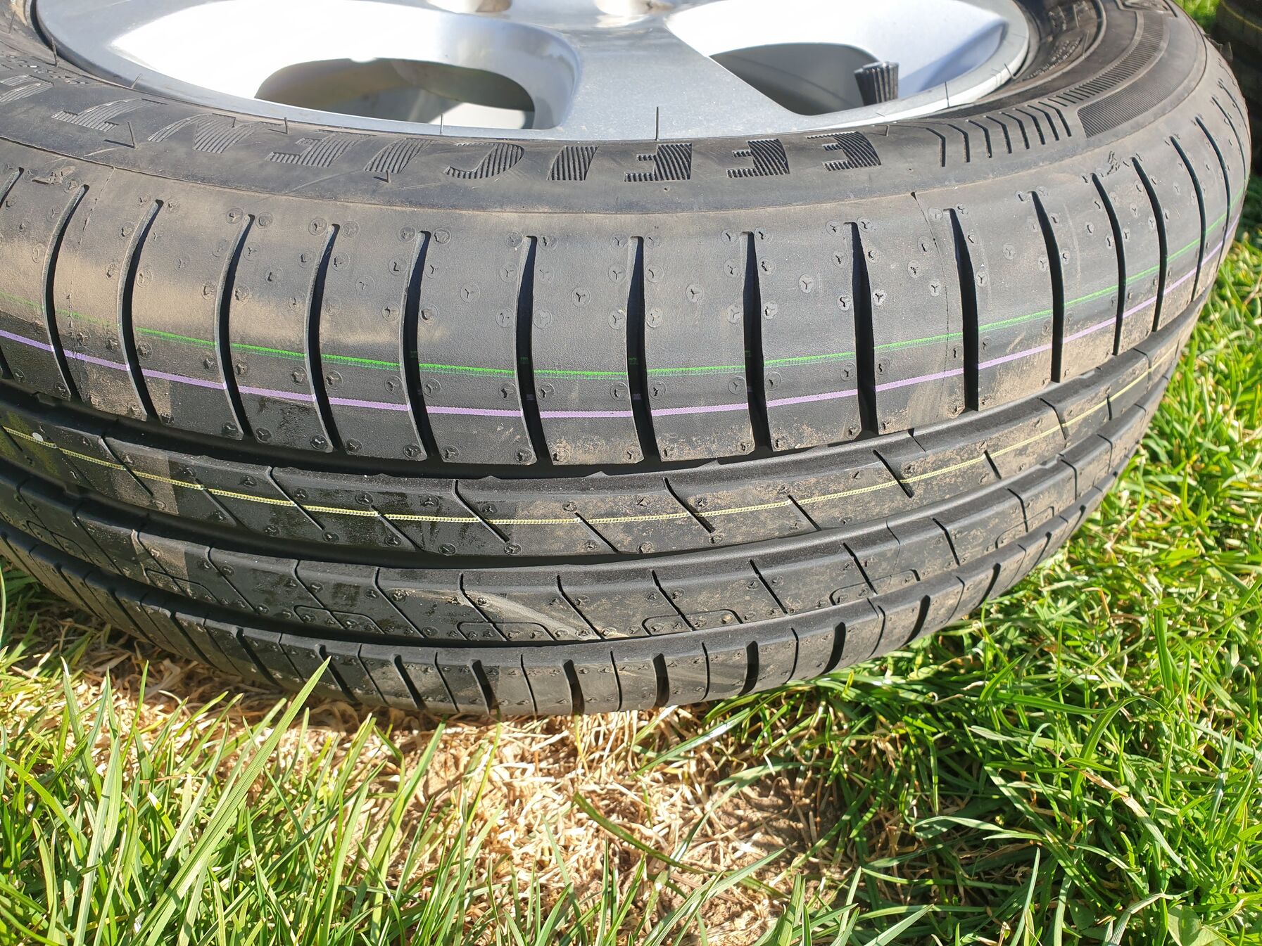

Ma jött meg a Goodyear Efficientgrip gumiabroncs. Azért választottam ezt végül a Michelin Primacy 4 helyett, mivel arról sok helyen olvastam, hogy nagyon vékony az olalfala.
Nagyon meglepődtem, mikor a Goodyear-t megfogtam. Annak ellenére, hogy 88H-s (Extra Load), ez is nagyon vékonyak tűnik, úgy látszik, már mindenen spórolnak. Azért remélem, hogy beválik.

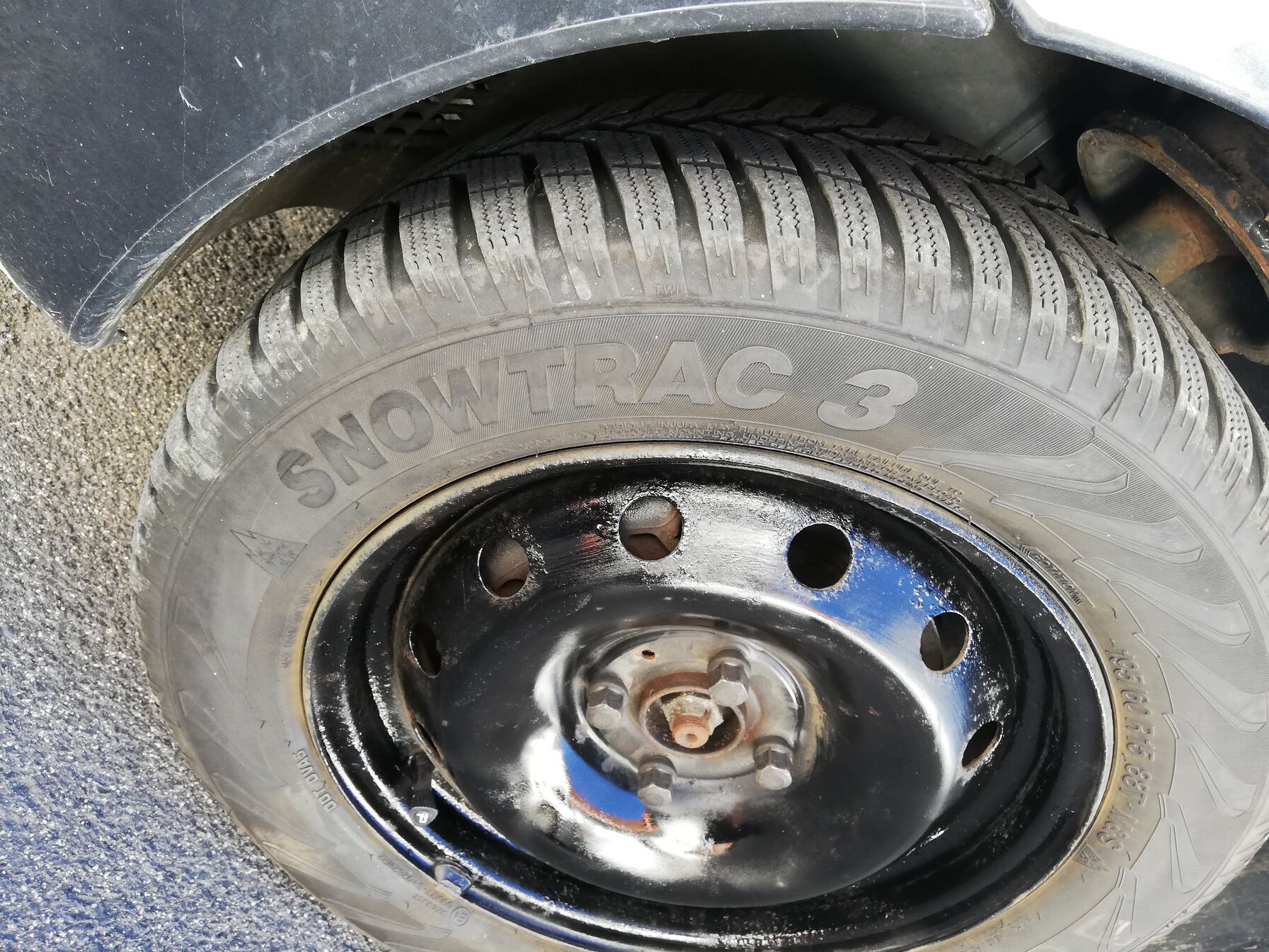

A múltkor én is írtam, hogy csupa rozsda volt az acélfelni, amin 15 évig volt dísztárcsa (akkor azt hittem, hogy a dísztárcsa miatt volt). Ez a felni most van felújítás alatt, direkt ezüst színt kértem (hogy jobban nézzen ki), remélem, jól döntöttem.
A napokban néztem a Splash acélfelnijét, amin soha nem volt dísztárcsa. Most 12 évesen kezd rozsdásodni.

Hamarosan megjön a megrendelt Goodyear Efficientgrip gumim. Azért nem a Michelin Primacy 4-et választottam, mivel sok helyen olvastam, hogy gyenge az oldalfala, ezért eléggé sérülékeny.
Bridgestone gumit soha nem vennék, mivel mindenhol az a vélemény róla, hogy hamar öregszik (nem is értem a gyártókat, ők ezt nem tudják, vagy nem zavarja őket?☹️).
Hátha tudja valaki: hány bárra kell pumpálni a 4 évszakos gumit nyáron? Gondolom, télen jó az előírt 2.3bar, nyáron meg magasabbra, mennyivel (úgy hallottam, hogy a gumi közepe a nyári keverék, a széle meg a téli)?

Valóban, furcsa is volt, hogy nem szőrös.
A Nokian SnowProf téli gumim tele van szőrökkel, pedig az is hasonló kategória, mint a Vredestein (elvileg mindkettő közép kategória a felső határán).
Egyébként mi a gyártási ideje ennek a guminak? DOT 023, ez látszik a képen.

Szerintem a rozsdásodás legfőbb okozója, hogy a dísztárcsa karmai megsértik a felni oldalát. Természetesen ekkor fejti ki legjobban a hatását a mögötte maradó nedvesség, ami nehezebben tud elpárologni.
A 19 éves Renault Scenic felnim így néz ki (gyári Reanult, 15 évig volt rajt dísztárcsa):
Csak azért fújtam le a rozsdán keresztül fekete festékkel, hogy messziről kicsit jobban nézzen ki. Amint meglesz az alufelnire a 4 évszakos gumi, viszem őket felújíttatni.

Ha megmondod, hiszek neked és olyat fogok venni.
Azért nem akarok négyévszakosat, mivel nem tudnám eldönteni, hogy mekkora méretben (melyik felnire, alu 15", vagy lemez 14") és szélességben (185, vagy 165) vegyem.
U.I.: A 19 éves Renault Scenic kocsinkra, ami fut kb. 3000km-t évente és mindkét felnije 15"-os, jövőre valószinű, hogy négyévszakos gumit veszek (valószinű, hogy az alufelnire).
TommyY
TommyY2
Dluinet
#43970
Igazad van, nem jól gondolkodtam.
Tegyük fel, hogy 8 év alatt elfogyasztok egy nyári és két téli szettet.
Ez durván mésfél szeres költség egy négyévszakos gumihoz képest.Amit megintcsak nem tudok biztosan, hogy a valós nyári és valós téli gumi ennyivel jobban teljesit-e a négyévszakosnál (próbálok törekedni a biztonságra, mégha el is bénázom néha, miven nem értek annyira hozzá)?
TommyY
TommyY2
szabonagyur
#43968
Dehogy mindegy.
Korábban megirtam a váloszokat másnak, mint, ahogy a tiédet láttam volna.
A szélességről azt olvastam, hogy szinte minden körülmények közt jobban tapad, kivéve a nagy hóban és rosszabbul tűri a vizenfutást.
Ha lenne nagy hó, az ember úgysem száguldozik, sokkal óvatosabb, a többi esetben meg a szélesebb jobb.
TommyY
TommyY2
szabonagyur
#43966
Igazad van részben.
A nyári gumival lehet számolni minimum 6-7 évet.
A télivel meg talán 4-5 évet.Tehát a két szett elfut kb. 10 évet, úgy, hogy nem rossz a tapadóképességük. Ha ugyen ezt akarnám eljátszani egy négyévszakossal, a harmadik év után már nem lenne annyira biztonságos télen, mint egy 4-5 éves téli gumi.
Lehet, hogy rosszul gondolom, nem értek hozzá annyira.
