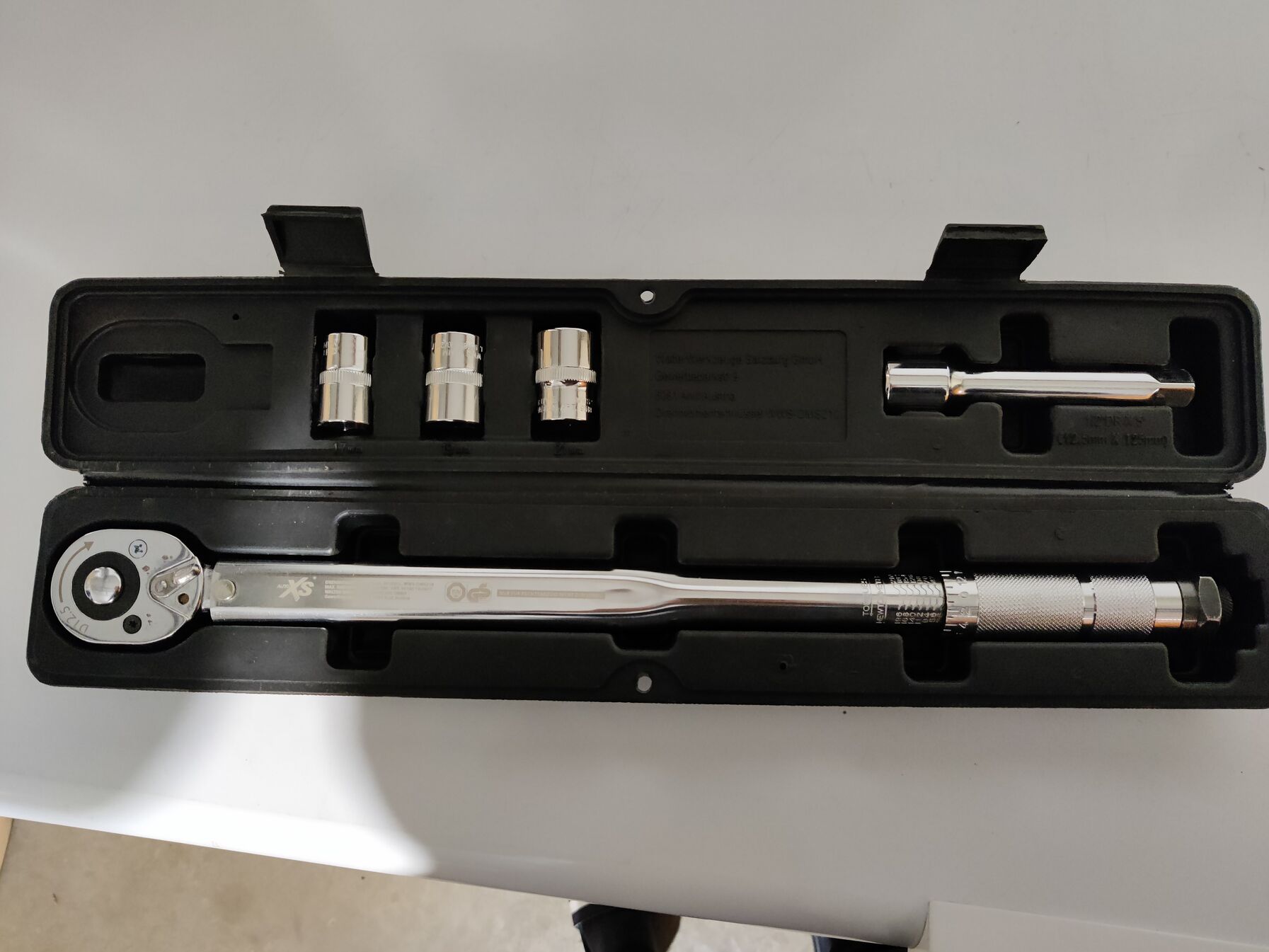

Picit off, de tudnátok ajánlani valami jobb, minőségibb nyomatékkulcsot elsősorban kerékcseréhez? Olyan kellene ami legalább 25-30 Nm től indul és 120+ tartománnyal renelkezik.
Most egy Autoxs (Aldis talán? [kép] ) márkájú van már kb 4-5 éve, de nem vagyok elégedett vele. A leszorító csavar már egy-két lekattintás után meglazul, újkora óta ilyen. És most már megugrik a racsni is. Így nem igazán bízok benne. -

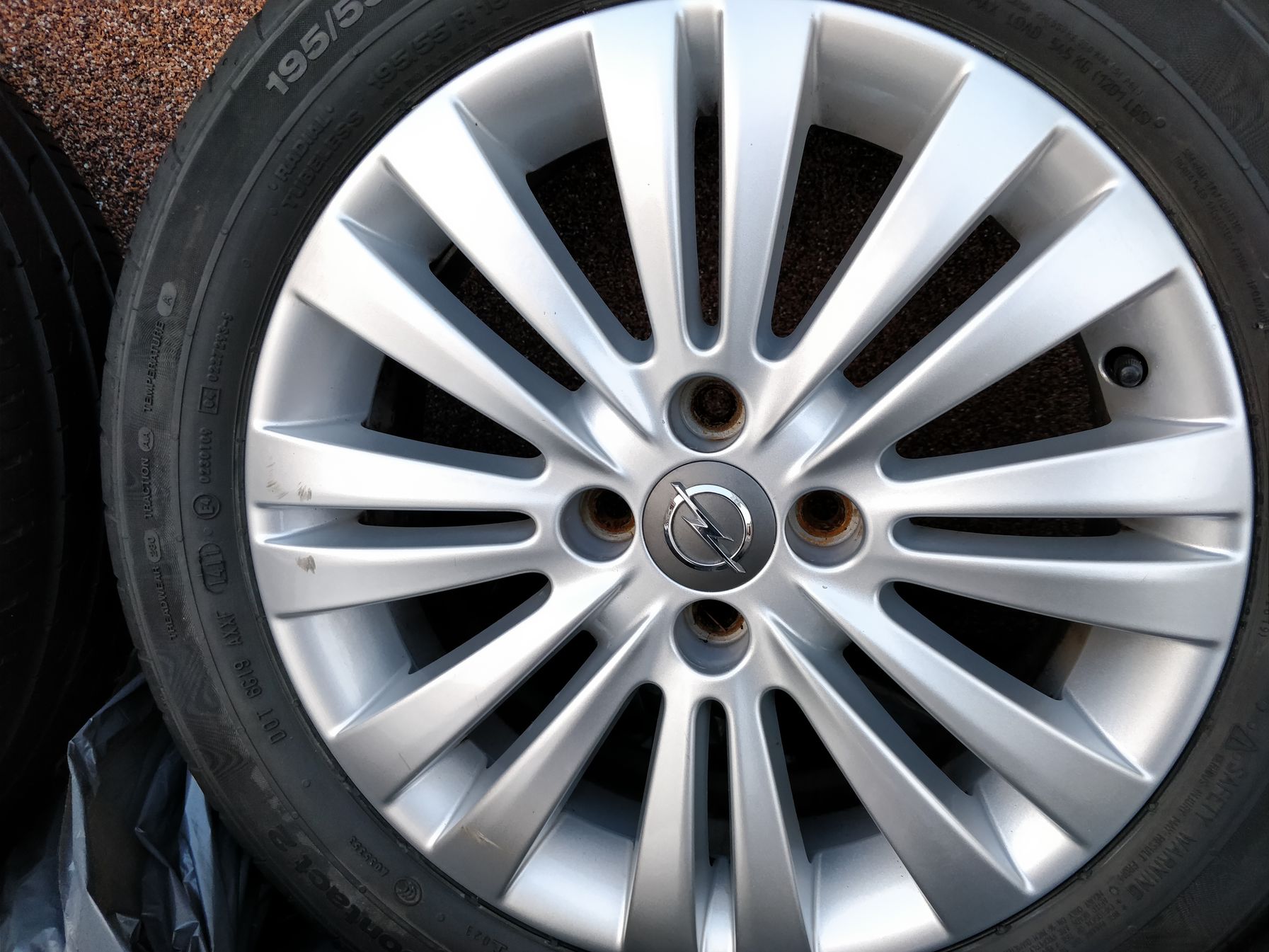

Szeretnék a Corsa E autómhoz 15"-os könnyűfémfelnit. Használtan sajnos alig találni, de most van egy ígéretes darab. Viszont a képek alapján ráfér egy fényezés. 15eFt/db árral számolva (ránéztem gyorsan egy-két helyen az árra) nagyjából annyiba lenne az egész mintha újonnan vennék utángyártott szettet (Deztent, Oz stb). Kérdés megér ennyi "vesződést" a gyári felni? Az előbb írt összegért lehet minőségi munkát várni? -

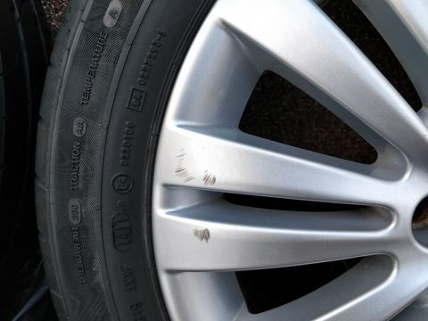

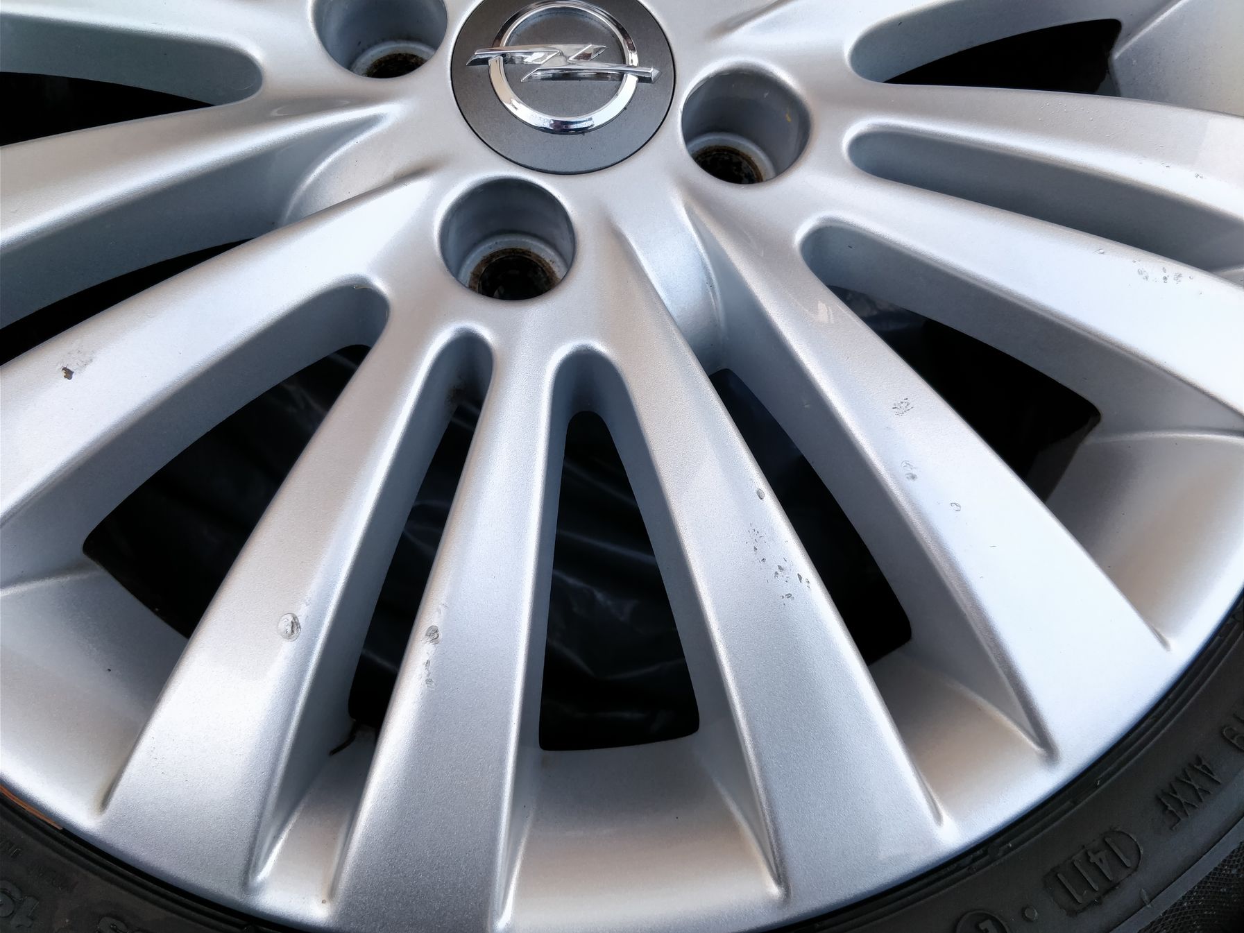

Találtam végre gyári felniket. Egész jó állapotban vannak, de kettőn azért van egy kicsit nagyobb sérülés. Tudom teljesen eltüntetni nem lehet, de mennyire érdemes próbálkozni polírozással? Vagy van valamilyen festék amivel érdemes rákenni egy kicsit, hogy messzebbről ne legyen olyan feltűnő?

A nyári szettnél szeretnék alufelnire váltani. A kérdésem hogy a gyári mellett milyen márkák az ajánlottak még? Gagyit semmiképpen sem szeretnék.
Méretben nem akarok nagyon eltérni a gyáritól, ami pedig: 6.5 J x 16 ET40, lyukosztás 4 x 100
Próbáltam nézelődni a használtak között is, de nem sok sikerrel. Egy Opel Cora E-ről lenne szó.
