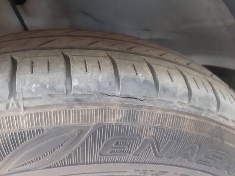

#38622
Nos találtam képet azinternetten. Az enyémen ugyan ilyen repedés van megindulóban (jelenleg még sokkal rövidebb de amennyire kép alapján látszik a vastagsága kb ennek is körömnyi lehet) hülye vagyok h nem fotóztam le a felszerelés előtt most már nem is tudom (belső oldal) majd az elsőt kitekerem és ott megpróbálom szemrevételezni. -

SZiasztok!
Néhány hete felrakattam a nyári szettet a kocsira. Kicsit korábban mint akartam, mert az volt a terv, hogy a téli szettet legumiztatom és elviszem homokolni + porfesteni a lemezfelniket. Aztán veszek 4 új nyári vagy 4 évszakos gumit és a frissen festett felnikkel megy fel a kocsira. A jelenlegi nyári szettről pedig a gumikat kukázom és az üres felni vagy megy a garázsba pihenni (4 évszakos esetén feleslegessé válik) vagy megy rá a téli gumi. A cserélgetésnek még annyi volt a logikája, hogy jelenleg a téli szett van a gyári lemezfelniken a nyári viszont csak valami utángyártott bánaton azt akarom kevesebbet használni, jó lenne télre vagy a garázsba...
Viszont a koronavírus balhé miatt ezt napoltam, plusz kilátásban van hogy veszek/vennem kell egy másik autót ha egyszer egy kicsit rendeződik a helyzet.... úgy döntöttem, hogy ha lehet inkább nem költök 36.000 forintot a gyári lemezfelnik rendberakására. Marad a rozsda+ gyári dísztárcsa ahogy eddig és kész. Pronyó de ez van.
Viszont..... Csak hogy ne legyen egyszerű... A jelenlegi nyári szett nekem nem tetszik... Szerintem húz vele jobbra az autó, jobban mint a télivel húzott... (azzal nem is igazán tűnt fel, csak amennyire az út lejtése indokolja) sokkal bizonytalanabb a kormány is... És nehéz megfogalmazni de ráz is. Nem úgy mint amikor pl 110-nél vibrál mint az állat ha nincs kicentírozva (alatta és felette jó) hanem pl egyenes úton 100km/h sebesség alatt jobbra-balra mozog egy kicsit a kormány. Úszik.. vagy hogy fogalmazzam meg... Mint amikor pályán lassan előzöl egy kamiont és a menetszél mozdít a kocsin illetve kicsit a kormányon korrigálni kell... Szerintetek ez felni vagy gumi probléma? Gumit mindenképpen venni fogok másikat, csak nem akarok úgy járni, hogy felrakatom, aztán ugyan olyan rossz és kiderül, hogy a felni volt hibás... Mezei gumis rá tud nézni a felnikre gumicserekor? Vagy a felni hibáját kizárandó komolyabb vizsgálat kellene?
(Jelenlegi nyári gumi Falken Sincera SN 832 ami 6 éves 165/70R14 81T. Amiért mindenképpen kukáznám az az, hogy az oldalfal és a futófelület találkozásánál mind a 4 gumi körkörösen hajszálrepedezett. Haver (gumis mérnök) szerint ez még nem téma és tény hogy nem is néz ki rosszul inkább csak furcsa... Viszont ami számomra nyugtalanítóbb, hogy gumik belső oldalán ez a repedezés helyenként már rosszabbul fest, konkrétan 1-2 rövid (centis) szakaszon befér a körmöm a repedésbe) EZ mutatja számomra, hogy ez jobb már nem lesz sőt a stagnálást is el lehet felejteni... És a belső oldalt ráadásul figyelni sem tudom.
