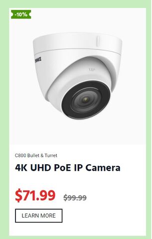

Most van egy pici akció az annke oldalán és gondoltam rendelek egy c800-at. A bullet és a turret között csak a kialakítás a különbség? Felhasználás szempontjából van előny valamelyik javára vagy kizárólag a design miatt van kétféle és azt vegyem amelyik jobban tetszik?

Köszönöm az ajánlást mindenkinek, nézegetem ezt a c800-at. Látom van kisebb tesója c500 néven, az is vállalható? Annyi lenne a cél hogyha valaki buzerálja a kocsit akkor a rendőrség értékelhető felvételt kapjon.
Elolvastam az összefoglalót is hátha kicsit képbe kerülök, már tudom mit jelent a PTZ.
Nagyon hasznos funkció és jó is volna, de gondolom ez olyan mértékben megnyomja az árat hogy az esetemben nem éri meg.
A PoE-nek is utána olvastam, nincs olyan routerem. TP-Link Archer C5 AC1200 van, így plusz kiadás lenne a cseréje. Maradnék a 230V-nál.
